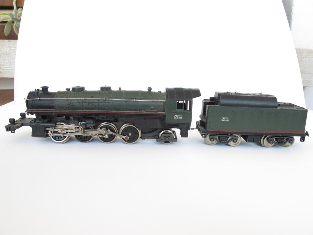

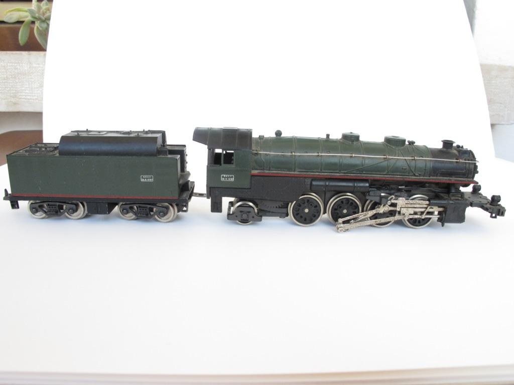

Premesso che ho già fatto qualche ricerca e ho individuato gli artigiani (Amf87 e Interfer) a cui rivolgermi per targhe , decals, colori e aggiuntivi vari, il mio probleme nasce dal fatto che non riesco ad individuare una versione da riprodurre.
Mi spiego: il modello in mio possesso riproduce la 141R a petrolio N° 1240 - 1340 e ho potuto verificare che sono molte le varianti di colore di queste macchine. Solo l'epoca può produrre molte differenze ma anche le versioni da museo (bielle rosse e rodiggio verde oliva).
Io vorrei ambientare la macchina negli anni 50 - 60 e la domanda è:
- come posso individuare una numerazione e uno schema coloritura ben definito (dove si possa vedere bene ogni particolare dai cilindri al tetto della cabina)per poi poter iniziare il lavoro?
Cioè, nel momento in cui prenderò le targhe dovrò anche sapere con esattezza come era la macchina vera.
Spero di essere stato chiaro nell'esposizione... Grazie in anticipo
Nicola.

Allego foto...

 Oggetto del messaggio: Re: 141 R SNCF
MessaggioInviato: lunedì 21 febbraio 2011, 14:22
Messaggi: 1506
Località: Brescia
Mah! Io cambierei la base di partenza! Con le modifiche e il dettaglio che vuoi dare tu, cambierei il modello Lima. Meglio sarebbe infatti trovare i vecchi Jouef oppure, meglio ancora, il modello RR. Calcola che quel modello Lima era poco più di un giocattolo, biellismo grossolano, niente particolari riportati. Secondo me il lavoro che vuoi fare, non vale la candela.....

Si, forse hai ragione ma è proprio il bello della sfida...
eheh anche di Lemaco esiste una discreta versione.

Nicola, rispetto la tua voglia di muovere le mani, anzichè aprire il portafoglio.
Dunque ti servirebbe un set di foto come questa, ma fatte negli anni 60
www.railpictures.net/viewphoto.php?id=227794
Ci sono un paio di libri adatti, ma costerebbero parecchio di più che il modello...
Forse trovo qualcos'altro...
MessaggioInviato: lunedì 21 febbraio 2011, 23:19
Iscritto il: domenica 26 dicembre 2010, 9:23
Messaggi: 40
Località: verona
Esattamente anche se pure con un'ottima fotografia come questa non riesco a capire il colore delle ruote (non è nero e mi sembra neppure verde). Sono forse sporche ma erano verdi in origine? Boh
Se hai altri suggerimenti sono ben accetti. Io nel frattempo cercherò di vedere quali targhe e decals sono in commercio, dopodichè mi potrò dedicare alla ricerca di un numero (o gruppi di numeri) ben precisi.
Intanto grazie.
Nicola
Sulle macchine verdi, erano verdi.
Occhio alle vernici di AMF87, perché molte tinte sono assolutamente sbagliate (esperienza diretta).
P.S.: Se esponi un tuo lavoro o una tua idea in un Forum di discussione, devi essere anche pronto ad accettare commenti e critiche.
MessaggioInviato: martedì 22 febbraio 2011, 9:36
Messaggi: 40
Località: verona
Bene. Verdi e cerchioni bianchi, dunque.
P.S. Accetto critiche nel merito all'elaborazione
Ma se mi dicono di comprare una loc. nuova la prossima volta non rispondo neppure
Scusate lo sfogo.
