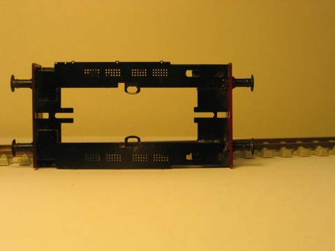

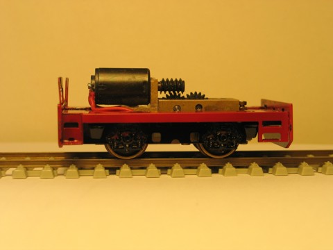

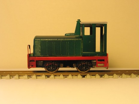

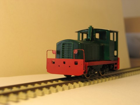

Riprendo il 3d che dal titolo fà quasi ridere...
Sono passati due anni da quando avevo detto che ero quasi pronto, ma poi ho dovuto prendere atto che la costruzione in resina mista a metallo non arrivava dove si voleva e abbiamo optato epr il emtallo e basta.
Ci sono ancora piccole cose da rivedere, ma ormai siamo al 90%..
Il telaio che vedete era in rosso, ( le prime due macchine..) come alla consegna nel 1956, ma poi lo declineremo con il telaio classico in nero, e il telaio ( e cofano) modificato per l'epoca 4 , con mancorrenti sui fianchi e battipiede.
E' veramente piccolo, circa 1 cm in meno del 214 Roco, ma siamo anche riusciti a fare una meccanica isostatica.
Il cofano che vedete è quello per l'epoca 4 , ma mi serviva per avere una idea delle proporzioni.
I panconi sono ripresi a fresa per dare il loro spessore e rispetto al telaio e i gruppi boccole balestre sono le fusioni del prototipo realizzato in prototipazione...
Sarà anche dotato di un poratgancio Nem rigido, per renderlo operativo , come questo piccoletto merita in quanto ha fatto il suo dovere per circa 50 nei piccoli scali .
Sono accettate critiche e osservazioni...servono sempre!!

che dire....molto bello. curiosità, ma motori e ingranaggi e ruote dove li reperisci?
Il mio grande probblema rimangono sempre quelli....fai sopra ma poi sotto rimane.
