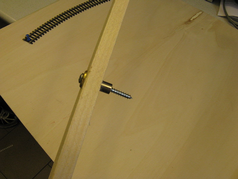

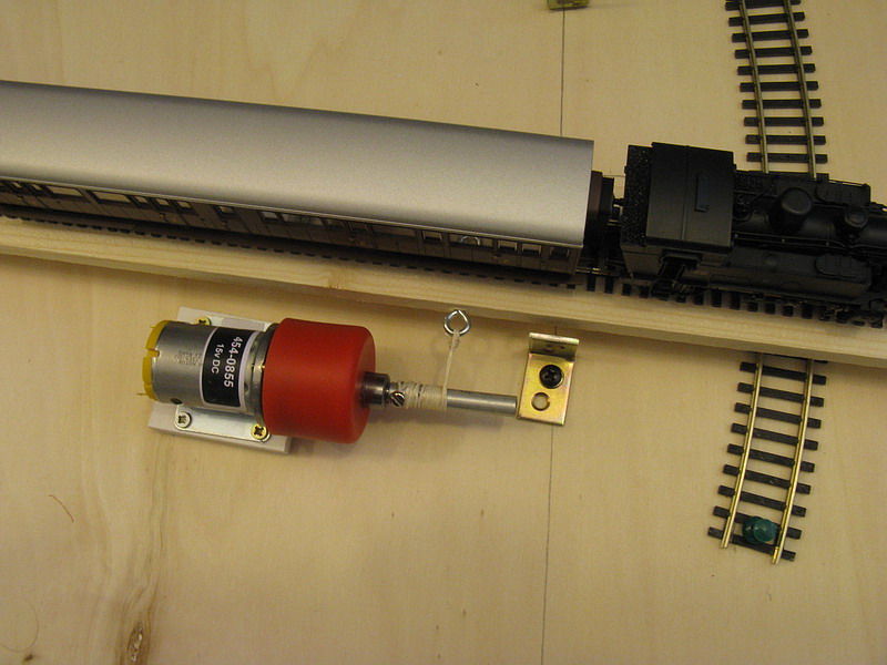

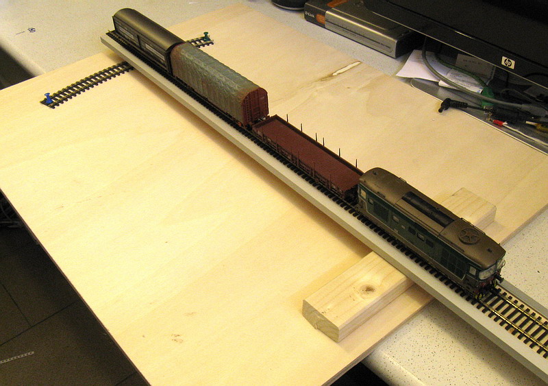

io ne ho fatto uno così, è un po' più corto, ma si può allungare. Se ti sembra buono passo a spiegare come ho fatto, se ritrovo le foto. Premetto che scelto il modo più semplice.

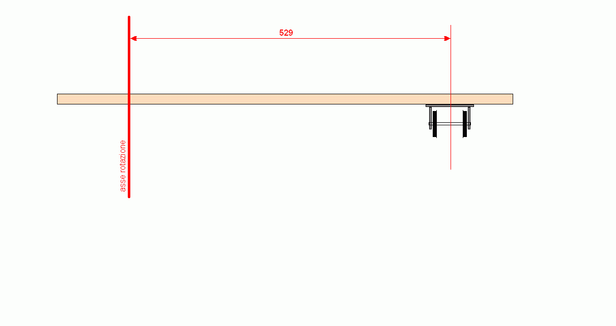

Il tutto nasce dalla necessità di trasbordare un treno di queste dimensioni, più o meno. Quindi la lunghezza del ponte è dimensionata di conseguenza. Naturalmente se la lunghezza del treno è maggiore, maggiore dovrà essere la lunghezza del ponte, e quindi anche il raggio del pezzo di binario su cui poggia attraverso i l'asse.

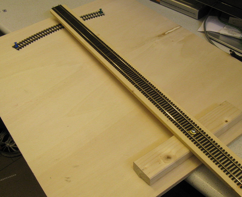

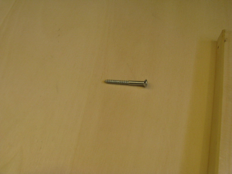

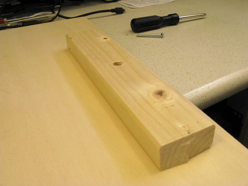

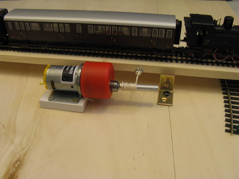

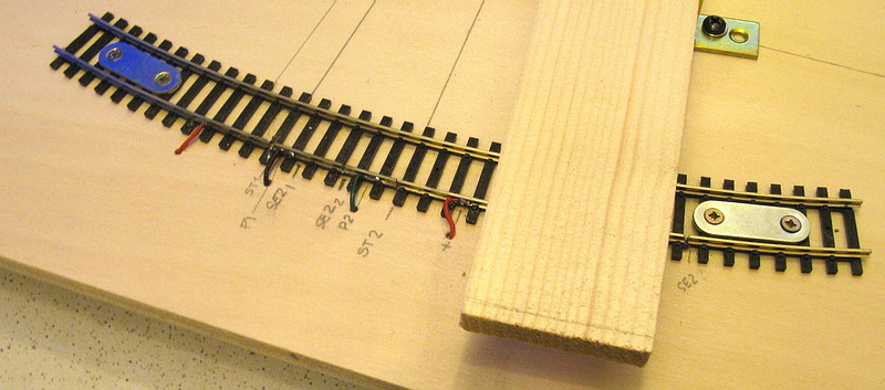

Il ponte che si vede in foto è in tubo di alluminio a sezione rettangolare, nelle altre foto che posterò può apparire in listello di legno, ma ho visto che è meglio la soluzione in alluminio, che anche come peso è più o meno uguale. Intanto posterò una serie di foto, che l'estrema semplicità penso non abbiano bisogno di spiegazioni, ma in caso contrario sono qua.
per quanto riguarda l'impianto elettrico ne riparliamo.
8.jpg [ 145.13 KiB | Osservato 1255 volte ]
7.jpg [ 116.58 KiB | Osservato 1255 volte ]
6.jpg [ 94.08 KiB | Osservato 1255 volte ]
5.jpg [ 73.56 KiB | Osservato 1255 volte ]
4.jpg [ 94.59 KiB | Osservato 1255 volte ]
3.jpg [ 110.8 KiB | Osservato 1255 volte ]
2.jpg [ 116.42 KiB | Osservato 1255 volte ]
1.jpg [ 137.53 KiB | Osservato 1255 volte ]
 Oggetto del messaggio: Re: SUGGERIMENTO PER PONTE TRASBORDATORE???
MessaggioInviato: sabato 11 giugno 2011, 10:05
Messaggi: 5022

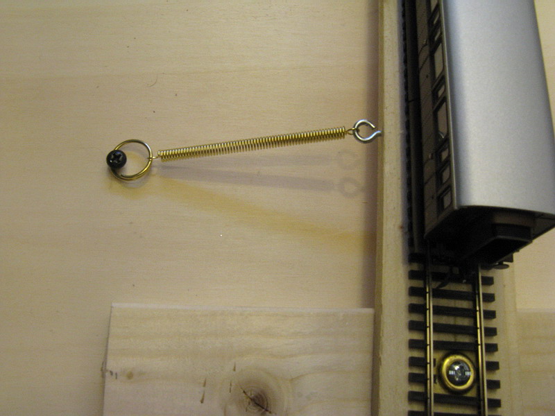

La sequenza in cui si vedono le foto è l'opposto di quella in cui le ho inserite, quindi guardarle dal basso verso l'alto.

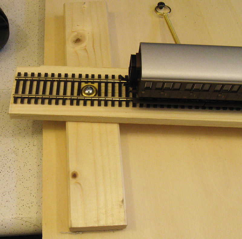

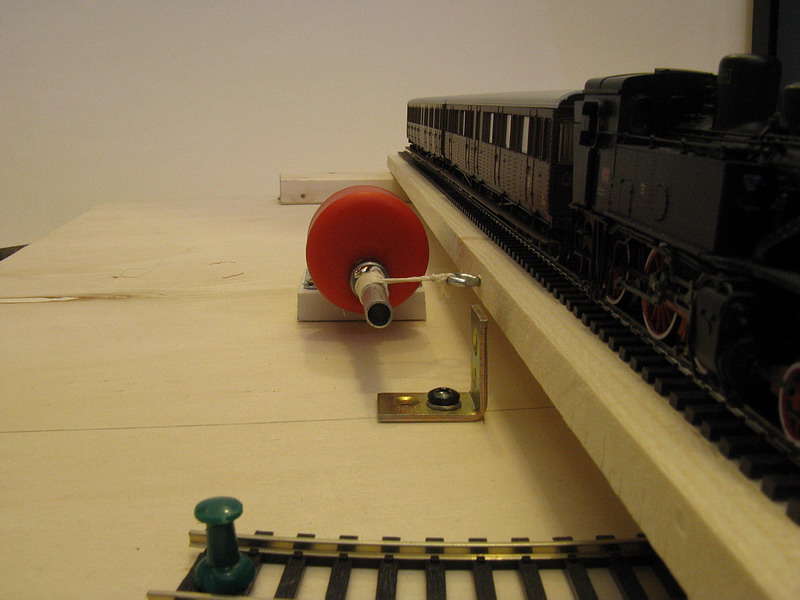

2009-10-23 09-59-20.jpg [ 101.41 KiB | Osservato 1252 volte ]
14.jpg [ 104.37 KiB | Osservato 1252 volte ]
13.jpg [ 111.32 KiB | Osservato 1252 volte ]
12.jpg [ 112.61 KiB | Osservato 1252 volte ]
11.jpg [ 119.41 KiB | Osservato 1252 volte ]
10.jpg [ 107.04 KiB | Osservato 1252 volte ]
9.jpg [ 178.71 KiB | Osservato 1252 volte ]

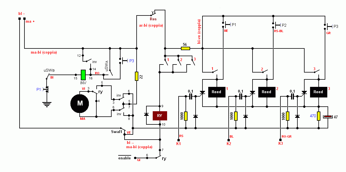

Questo lo schema elettrico. si tratta di un ponte a cui hanno accesso tre binari, e la posizione del ponte è data dalla pressione di uno dei tre tasti. E' alimentato da un comune alimentatore a presa. I binari di accesso verranno posizionati dopo la costruzione del ponte, e sistemati in modo che lo stop corrisponda esattamente ad ognuno dei tre.
Se interessa spiegherò il funzionamento della parte elettrica.

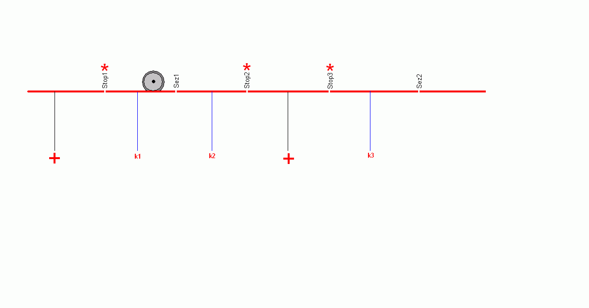

Il binario su cui scorre il ponte è sfruttato anche per ottenere lo stop nei punti scelti, ed è sezionato così. Ho scelto lo schema già usato per Masserona, visto che in quasi 5 anni non ha mai fallito un colpo.

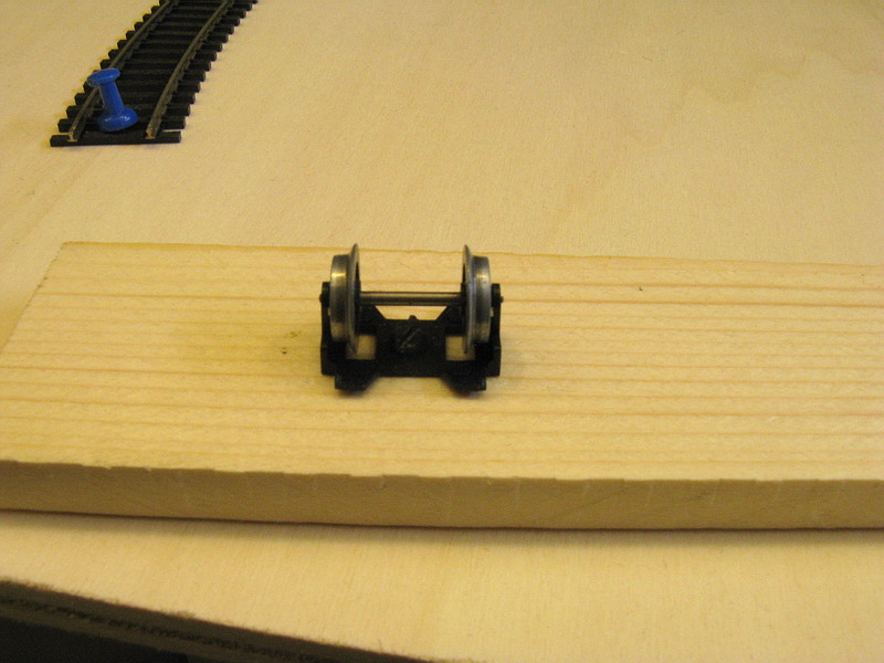

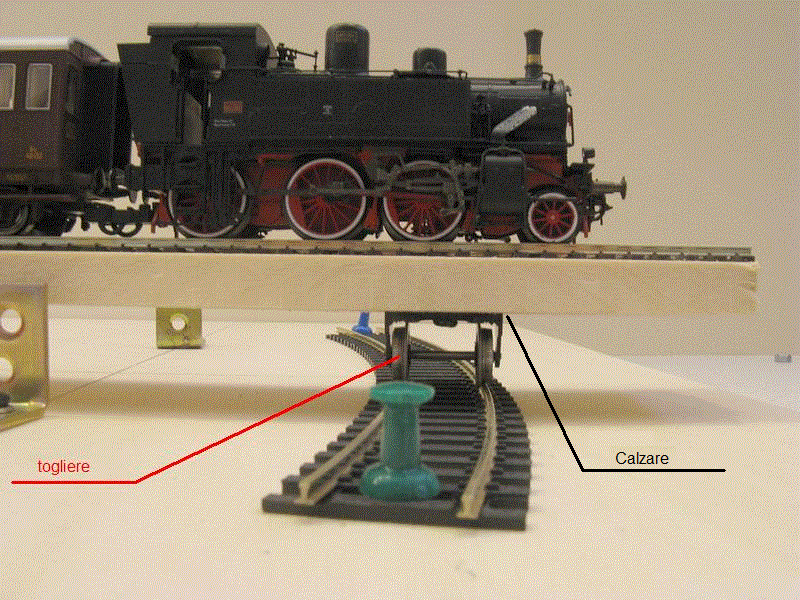

Se il peso di tutto l'armamentario e la sua stabilità lo consentiranno, date le maggiori dimensioni, consiglio di togliere la ruota indicata, così da ottenere una maggiore affidabilità ed evitare falsi contatti durante il funzionamento. Lasciando entrambe le ruote un accorgimento utile pià essere quello di calzare il porta asse in modo che l'altra ruota risulti appena più bassa dell'altra, così facendo il contatto risulta facilitato.
