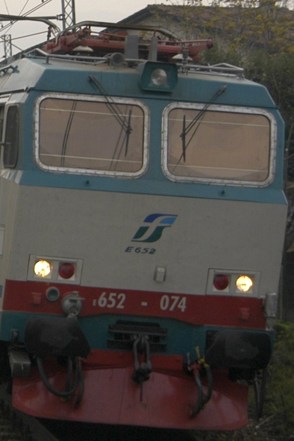

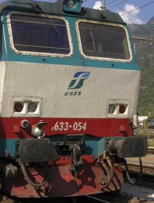

Esteticamente, c'è il difetto del risucchio di stampo per la differenza di dimensione tra i fanali delle prototipo (più grandi) e appunto quelli dei 652, più piccoli. Gli stessi appaiono più incisi e scavati delle Tigri Lima
fanaleria E.633/E.652
PS.notare il tergicrallo lato aiuto macchinista/secondo agente della E,633.054
E.633.054-Domo2-archivioefotoWalterBonmartiniForum2G...jpg [ 131.41 KiB | Osservato 9242 volte ]
E.652.074.cinturaMilano-archivioefotoWalterBonmartiniForum2G.jpg [ 247.16 KiB | Osservato 9242 volte ]

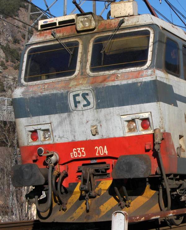

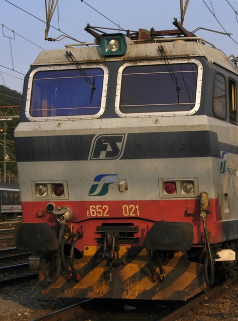

E.652.021...Stona un po' il faro xmpr.....
E.633.204-lineaBussoleno-Modane-forum2GarchivioefotoWalterBonmartini.jpg [ 114.65 KiB | Osservato 9220 volte ]
E.652.021-ChiassoscaloStazione-forum2GarchivioefotoWalterBonmartini.jpg [ 162.97 KiB | Osservato 9220 volte ]
