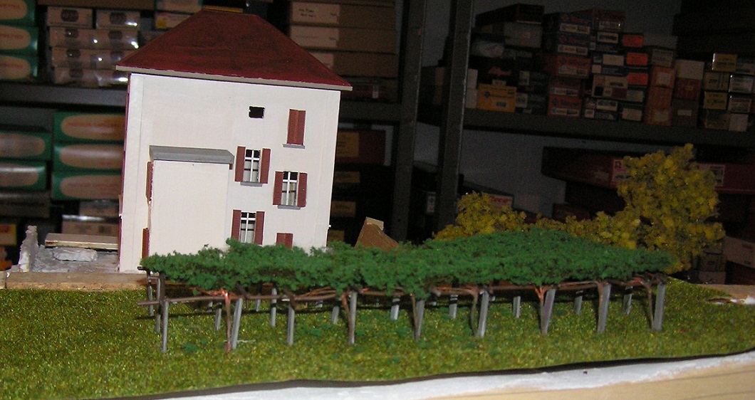

prima di affrontare la fienagione ho provato a riprodurre un vigneto con la caratteristica struttura a pergola....
vigna a pergola.jpg [ 218.72 KiB | Osservato 3103 volte ]

Sebastiano, dal vigneto mi par di capire che la tua "noiosa piana verde" sia piuttosto una spianata pedemontana, o comunque collocata tra rilievi collinari.
Se miri a riprodurre un'ambientazione non recentissima (visto il carro che hai postato...) potresti considerare una coltivazione a "seminativo arborato", cioè filari di piante da frutto (o viti, ma le hai già...) spaziati abbastanza larghi con intercalate le strisce di seminativo.
In collina al fieno si riservava di solito le parti più ripide del podere (soprattutto quando si sfalciava a mano, come in montagna...).
Per il fieno ammucchiato sul carro, andrebbe benissimo quella fibra in strisce che si usava mettere sopra i termosifoni (per non far ingrigire la parete sovrastante), colorata a spruzzo di verde e cosparsa di fibra Noch.
Il prato (polifito) da fienagione è tipico della montagna, in bassa collina ed in pianura prevale il campo di erba medica ("erba spagna") che dopo lo sfalcio lascia intravvedere il terreno, mi pare un pelo complicato da realizzare.
Parlo ovviamente dell'Appennino - sulle Alpi sarà certo un po'diverso - ma personalmente realizzerei il carro come scena a sè su un tratturo tra i poderi e lascerei qualche striscia "a sodo" (cioè a riposo) con l'erba da falciare a mano per i conigli.

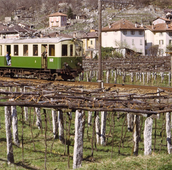

La localitâ é piana di fondovalle alpina, altezza ca 400 m/sm, come da foto:
Vigna a malvaglia.jpg [ 243.68 KiB | Osservato 3029 volte ]
ma in estate.
L'epoca é anche alquanto precisa: 1970-1973. E giâ non si coltivava più ortaggi o altro tra i filari (che appunto credo erano in parte il senso delle pergole, oltre che evitare 'capre e selvatici).... (ed il bue era già da tempo sostituito da un trattore ).
Le piante da frutta sono già previste 'oltre il muro', cintati cioé da un muro a secco. Riprende alquanto esattamente la situazione ancora esistente di un paese (Dongio) che é il tema del mio (primo in assoluto) diorama. Solo la ferrovia é quasi 40 anni che non c'e' più.

Beh, se hai già un prototipo cui rifarti, ho poco di che suggerire....
Gran bell'ambiente! Volevo chiederti maggiori dettagli, prima ho voluto provare a cercare da me... e dopo un po' cosa ho trovato? Che c'è un altro filetto su questo Forum (sezione "Linee ferroviarie") che parla proprio della Biasca-Acquarossa.
Dalla foto che hai postato non sembrerebbe proprio un'opera prima... promette veramente bene!!
