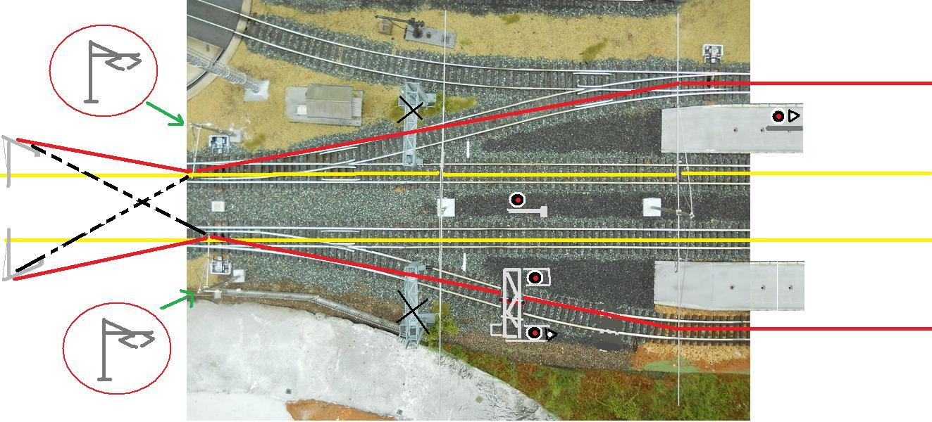

Per favore, potete aiutarmi a collocare i pali d'ormeggio per la catenaria in deviata?Vi metto, per semplificare la spiegazione, una foto dall'alto dei binari dove sono posizionati i pali provvisori,grazie mille per quelli che possono darmi una mano.Spero di essere stato il più chiaro possibile.
Uploaded with ImageShack.us

hai posizionato l'ormeggio sul lato della deviata!
dovresti posizionarlo dall'altro lato!
ma se vuoi o non puoi, allora devi inserire un palo con la poligonazione esterna che riporti la linea
in asse con il binario! non sò se mi sono espresso in maniera comprensibile.
poi verificherei che le vele dei segnali a portale non interferiscano con la linea aerea
il loro posizionamento mi sembra un pò improbabile!

Io proverei così.Anche se i fili ormeggiati andrebbero dalla parte opposta,magari incrociandoli.Comunque la posizione dei segnali di partenza è palesemente sbagliata.
bpitalia006.jpg [ 220.17 KiB | Osservato 3348 volte ]

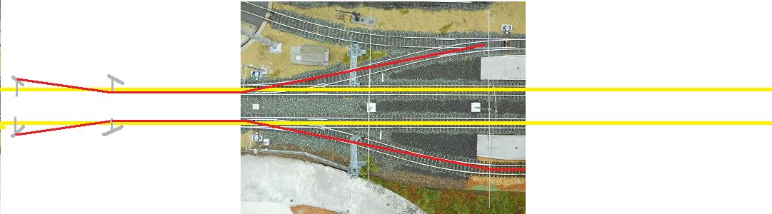

La soluzione migliore secondo me è quella disegnata in rosso da AXEL e per renderla maggiormente realistica sposterei di ancora un'altra campata a sinistra gli ormeggi inserendo altri 2 pali a due bracci; in questo modo il filo di contatto ormeggiato ha la lunghezza sufficiente a scendere e a portarsi alla stessa quota del filo di contatto di linea.
Esatto era quello che pensavo pure io :wink:
Avevo già preparato quest'altro disegno!
bpitalia006.jpg [ 108.47 KiB | Osservato 3330 volte ]

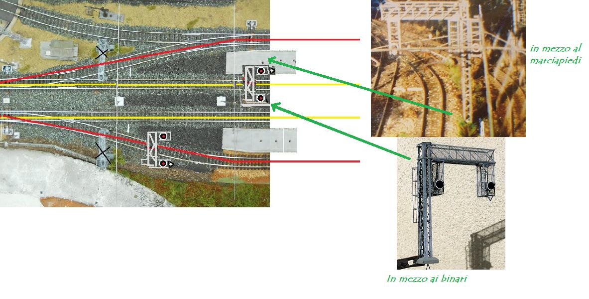

Axel,grazie per il disegno,ma dove metteresti i segnali di partenza?Non guardate il nick,è quello della mia compagna il mio è sean

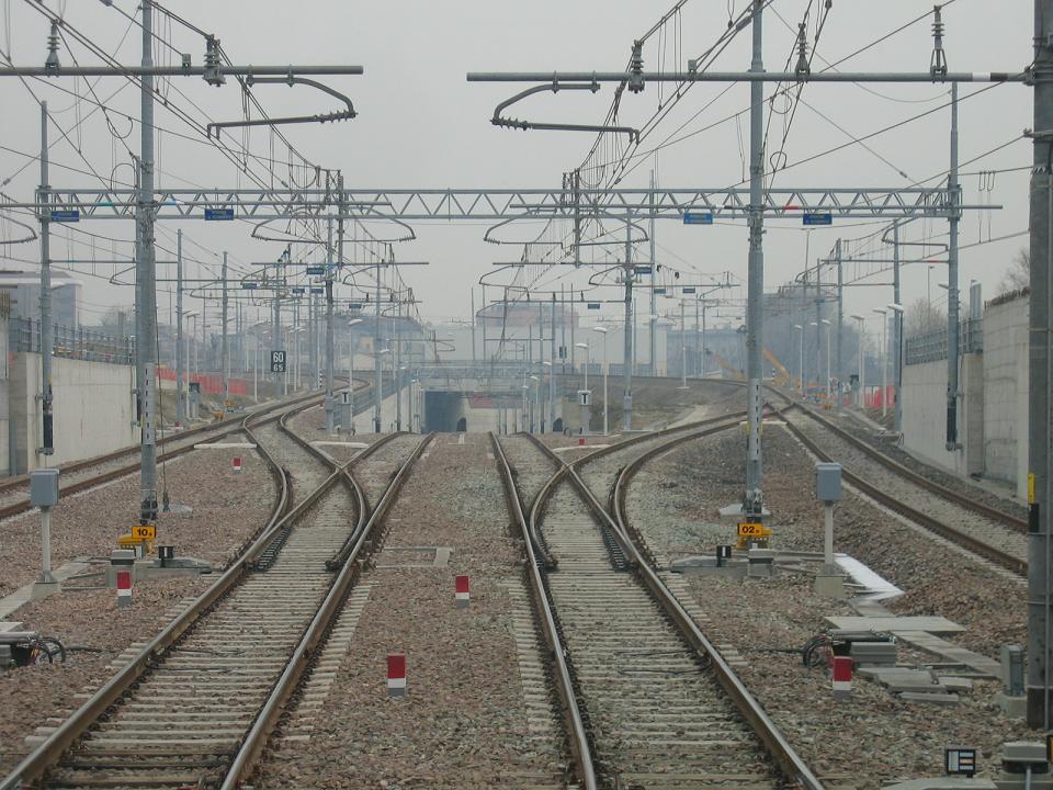

In rete ho trovato questa foto...
mi_pta_vittoria-lato_bivio-1.jpg [ 139.64 KiB | Osservato 3330 volte ]
Li metterei come li ho disegnati nella prima immagine oppure al posto dei segnali a stante metterei un portale ugule a quello che ho disegnato,però posizionato sul marciapiedi prima degli aghi del deviatoio lato rimessa.

Olympia ha scritto:
Grazie mille sei sempre molto gentile,grazie a tutti comunque
O meglio così :wink:
sean.jpg [ 182.58 KiB | Osservato 3305 volte ]

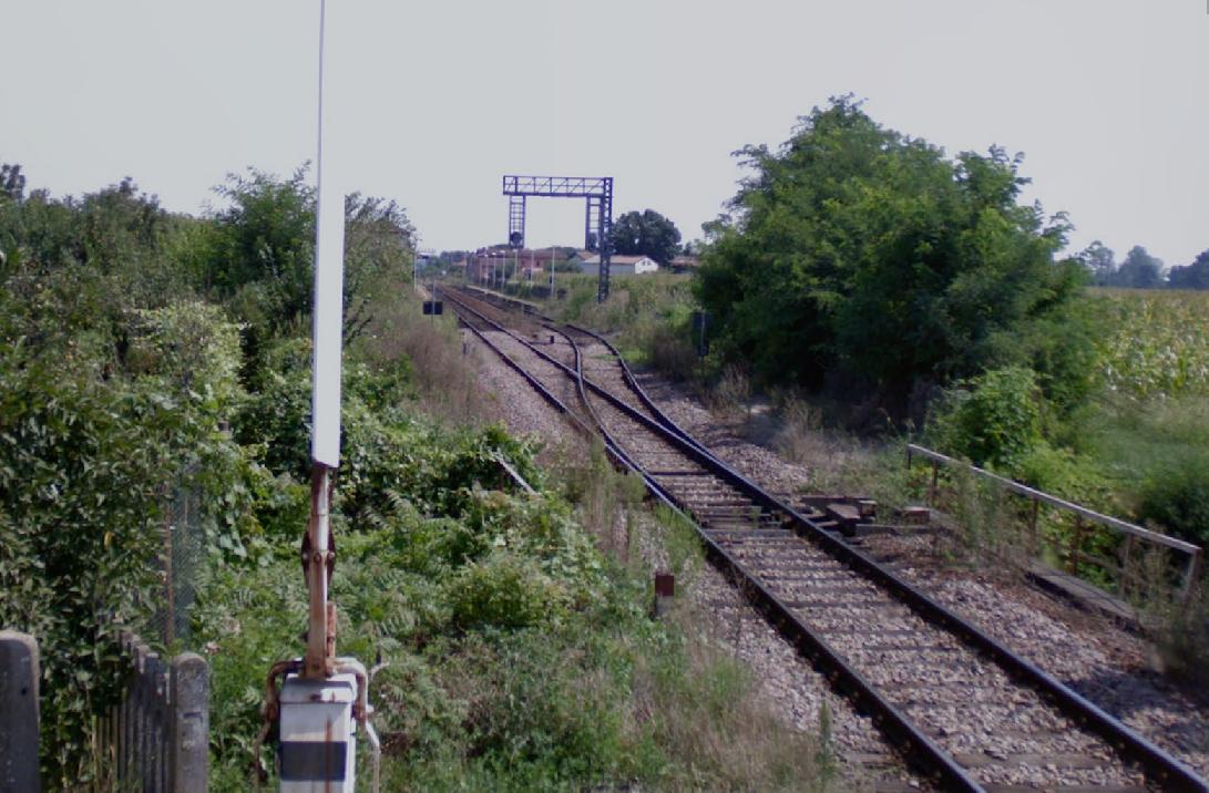

Axel,ora che ricordo per il posizionamento dei miei portali mi ero basato su questa foto,non era giusta?
La foto è giusta in base al mio disegno.Il segnale va posto prima della traversa limite :wink:
La prospettiva di quella foto è ingannevole.

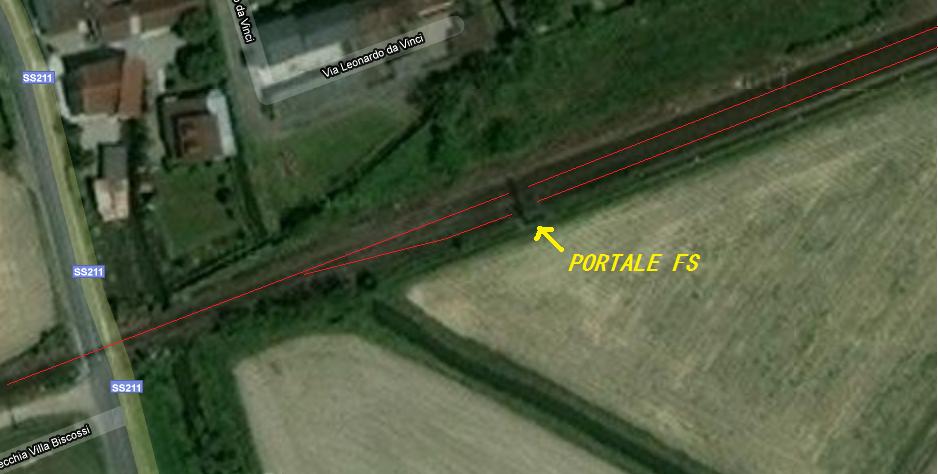

Con l'aiuto di google maps sono riuscito a localizzare l'esatta posizione del portale della foto che hai postato tu :wink:
lomello..jpg [ 52.19 KiB | Osservato 3141 volte ]
lomello.jpg [ 123.8 KiB | Osservato 3141 volte ]

Hai ragione Axel,si poteva vedere già dall'ombra sui binari :( Grazie
