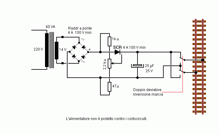

Sono quasi certo che con un alimentatore così si possa rallentare molto di più.
Naturalmente non va collegato ai binari ma alla cassa di manovra con gli appositi switch.
Per la protezione contro i corto circuiti consiglio un fusibile ripristinabile.

scusa l'ignoranza, cosa fa quell'SCR?

Messaggi: 5090
Quello regola la velocità, ed anche se è semplicissimo ha pure il controllo del carico, cosa che un normale PWM con 555 o similari non ha, e che per farglielo avere c'è un po' da lavorare.

Messaggi: 5083
Di fatto anche questo circuito si basa sul concetto del pwm (ai capi dell'scr troviamo una tensione raddrizzata e pulsata che 100 volte al secondo varia da 0 al massimo per poi tornare a 0, l'scr va in conduzione con un ritardo impostabile col potenziomentro, in uscita avremo tutta o parte dell'onda d'ingresso con la relativa tensione efficace derivante)
Però con un vero pwm ci sono delle sostanziali differenze:
1) il pwm lavora sempre con la massima tensione (onda quadra)
2) il pwm ha una frequenza di uscita molto più alta (100.000 Hz contro i 100 Hz di questo).
Nel caso del circuito di Marcello, basandosi comunque su un'onda pulsata di forma comunque semi-sinusoidale, anche la tensione di picco varia (si avvicina allo 0 quando si parzializza molto il periodo di apertura dell'scr).
Conclusione: si perde di potenza utile ... motori 'sordi' (ovvero con un range di tensioni utilizzabili ristretto) o con carichi elevati si bloccheranno sicuramente.
Conclusione2: nonostante quanto detto sopra il circuito, per la sua semplicità, si presta bene ad essere sperimentato (per i conrad i componenti descritti sono però estremamente sovrabbondanti: ne possono essere alimentati INSIEME diverse decine ... irrealistico :D )
