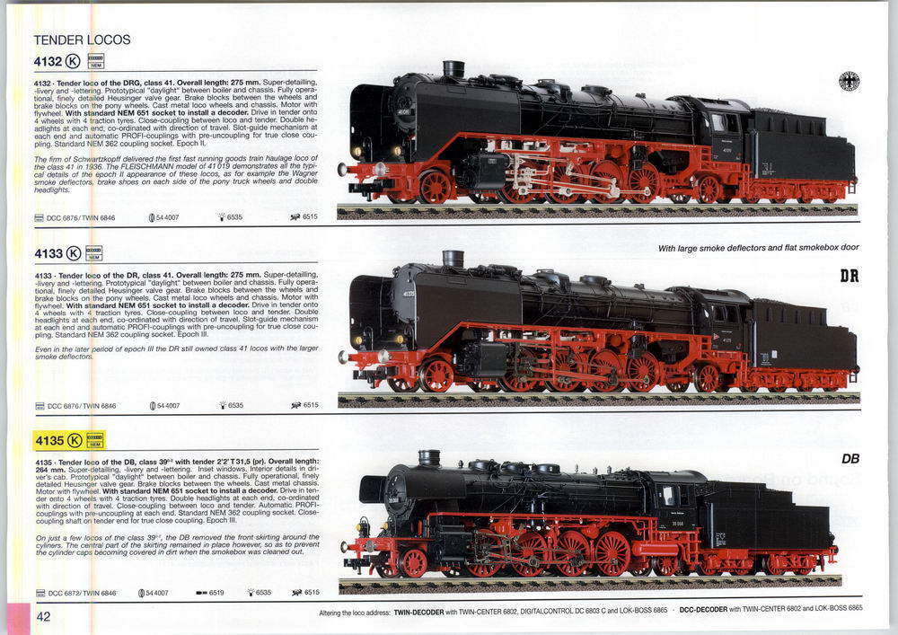

Attualmente,sempre che adesso scrivendolo qualcuno non me la freghi :wink: ,avrei trovato su ebay una br 41 019 DR articolo Fleischmann 4132K.Il prezzo sembrerebbe buono(sui 150 euros piu'spedizioni,mentre solitamente viaggiano oltre i 200).
Chi la vende,alle mie domande di chiarimento,mi ha specificato che trattasi di DDR.Su Google facendo una veloce ricerca qualcuno lo stesso articolo dice che e'Drg.
Mah....poi c'e' la 4133 che pare sia proprio DRG....(a proposito ma negli articoli fleischmann questa K cosa significa?Eguali macchine o apparentemente tali si differenziano per questa lettera nell'articolo).
Tra le piccole differenze potrebbe esserci anche quella"pallina rossa"nell'angolo della cabina a destra sotto la numerazione?
E piu'in generale l'assenza obbligatoria nelle macchine epoca seconda del terzo faro(questa la sparo....).Od infine la numerazione sopra la scritta Deutsche R. o viceversa?

Credo che ci sia un po di confusione, perchè l'articolo Fleischmann 4133K corrisponde alla BR41.275 una macchina DR della Germania Est con caldaia originale, mentre la BR41.019 DRG corrisponde al numero di catalogo 4132K.
Comunque la differenza tra i due modelli, oltre alle diverse scritte di ambientazione, hanno i portelloni della camera a fumo diversi ossia la versione DRG è di foggia classica (di forma bombata e con chiusura centrale a volantino oltre alle chiusure perimetrali) mentre la versione della ex DDR ha il portellone liscio con le sole chiusure perimetrali, poi tutte le altre sovrastrutture della caldaia quali pompe, duomi, sabbiere e tubature varie ecc sono assolutamente identiche.
Per curiosità la lettera K che segue i numeri di catalogo Fleischmann identificano i modelli che possiedono l'aggancio corto.
Spero di essere stato chiaro e utile.
Enzo
Confermo, l'immagine è dal catalogo 2004/2005
042.jpg [ 156.59 KiB | Osservato 1534 volte ]

Un grazie ad Enzo e a Paolo che hanno dissipato i dubbi sulla 41 fleischmann.
Il problema nasceva anche dall'inserzionista che la definiva epoca III pur essendo la 4132K.
Bene cosi'....
