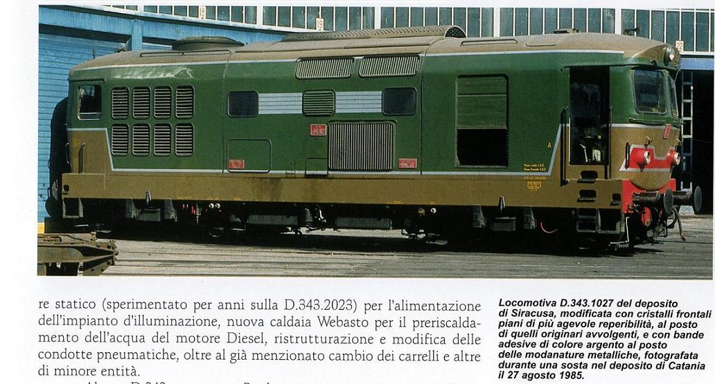

Concordo con Gabriele sulla prima infornata di D343; a mio avviso la nuova cassa è buona, la loco è "robusta" ed affidabilissima. Solo una precisazione, loco vere con le modanature dipinte c'è ne sono state, sapere quali le hanno avute...non saprei da dove cominciare, ma la foto che vi allego, tratta dal volumetto di Attilio di Iorio ne è la conferma.

Le versioni di origine comunque hanno le modanature dipinte e non in rilievo, quello credo sia un errore non corretto.
no, no è proprio un errore!

per D 343 in versione di origine immagino intendiate quelle a vetri frontali tondi.
E' corretto ?

yes!

Quindi entrambe le versioni di Roco (vetri frontali tondi e piatti) hanno le modanature verniciate e non in rilievo, che non sono corrette per quelle a vetri frontali tondi (anni 60-70), ma lo sono per quelle a vetri frontali piatti (anni 80-90), in quanto ( al vero ) in fase di risanamento, oltre a sostituire i vetri fronatali sono state eliminate le modanature, in quanto fonte di corrosione, come del resto fatto ( al reale ) su altri rotabili.
Giusto ?

Adversi puoi anche prendere una con i vetri tondi,basta mettere dietro rosso fegato e non
grigio,X e non tipo 55',insomma metà anni 90 e non all inizio,è corretta per quella specifica epoca 5\7 anni prima del cambio colore.

Credo che seguiro' il suggerimento di gmg20.
Domandona da un milione di Euro: le D 345 di Roco, sia vetri tondi (le prime prodotte da 1985 in poi), che vetri piani (prodotte dai primi anni 2000 ad oggi), in livrea tradizionale, hanno anch' esse le modanature dipinte e non in rilievo.
A rigor di logica, di principio, le vetri tondi dovrebbero essere errate, come per le D343.
A meno che non ci sia una finestra di tempo in cui alcune unita' ebbero le fiancate risanate (e percio' con abolizione della modanatura in rilievo), ma mantennero ancora per un po' i vetri d' origine tondi.
Pensate sia possibile ?
