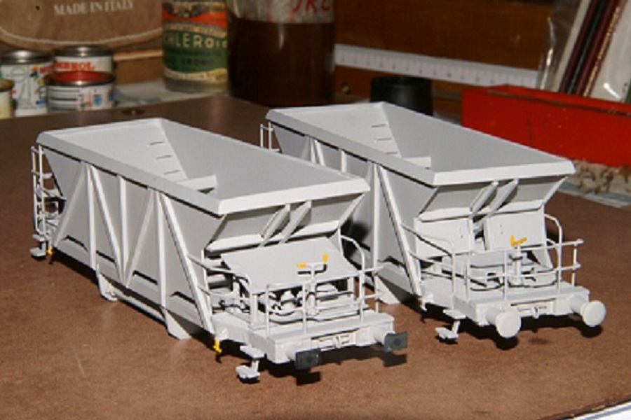

Sbaglio o si vedono accatastati un paio di cassoni pressochè finiti per tramoggie a carrelli ,su,come dice FSE non fare il timido,faccele vedè :wink:

@libli: mazzate che vista! Si, son prototipi di cassoni per tramoggioni, altro carro che vorrei fare é in quantità per realizzare un bel convoglio. Lo spunto é l'articolo su itreni (mi sembra il 11e12) però ninte ottone ma plasticard.

Anche io ne ho costruiti un paio seguendo quell'articolo ,plastica per il telaio ed ottone per il resto,carrelli Rivarossi .
Sono di due serie diverse ,apparato frenante chiuso da sportelli l'uno, sotto la tettoia l'altro.
Giancarlo

belli i tramoggioni di libli, ma per i carrelli come hai risolto? Sacrificato dei carri o trovati come ricambi oppure clonati?
Appena termino il pv porto avanti i tramoggioni anch'io.
