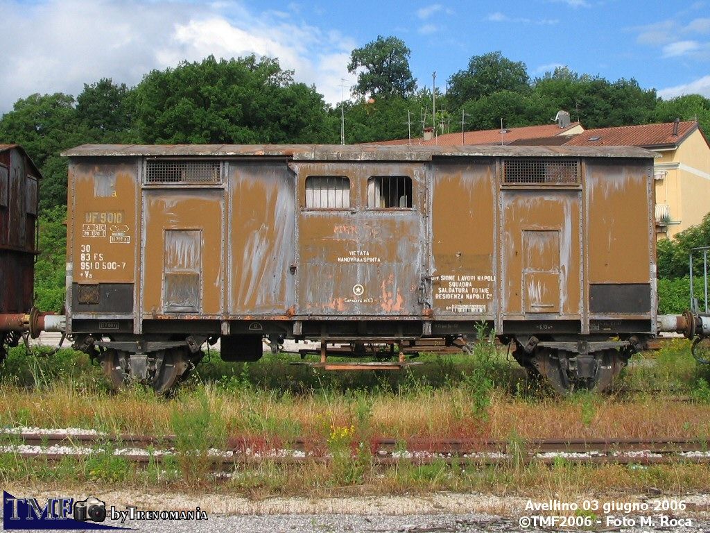

Sono mai esistiti i carri postali Uf con 4 areatori bassi per fiancata? Perchè volevo realizzarne uno sulla base del kit del carro F.

quello e un ex uf trasformato in va
comunque un utente lo ha realizato con il kit del carro f

In conclusione, rispondendo alla tua domanda, no: avevano tutti le aperture singole sulle fiancate.

Grazie Bari S. Spirito! Era proprio quello che mi interessava sapere.

be potresti fare un taglia e cuci tagli gli aeratori in piu ne recuperi uno e con il plasticard puoi farti un lavoro pulito
io ho visto anche il carro E in livrea verde in epoca II che si puo' fare con un ttmkit f con garita spostando gli assi piu' indietro
dato che l interasse e minore
questo e una bella elaborazione da fare

Per quanto riguarda il postale Uf farò appunto l'opera di taglio degli areatori in eccesso.
