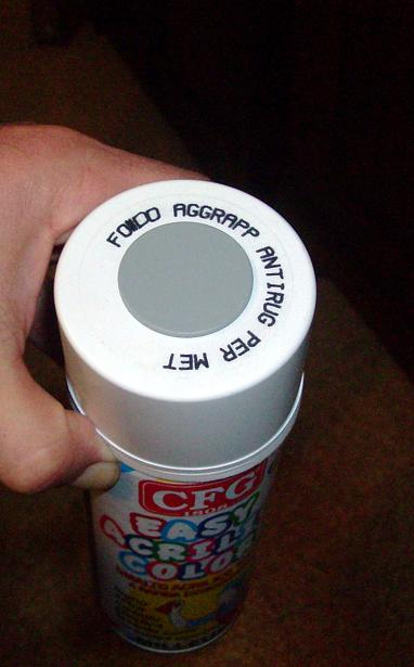

Se invece vuoi orientarti su una tonalità grigia,ti consiglio il FONDO AGGRAPPANTE ANTIRUGGINE PER METALLO.Il colore è grigio perfettamente opaco e non c'è bisogno di preventive passate di primer.Una bomboletta della CFG da 400 ml costa solo 2,50 euro e ci vernici 100 pali esatti :wink:
HPIM0303.JPG [ 31.35 KiB | Osservato 2000 volte ]

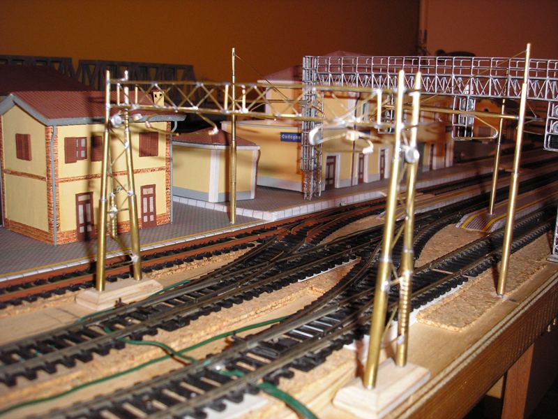

Anche se sò che dovrei trasferirmi nella sezione principianti posto la foto del portale e pali
non ancora completi da colorare .

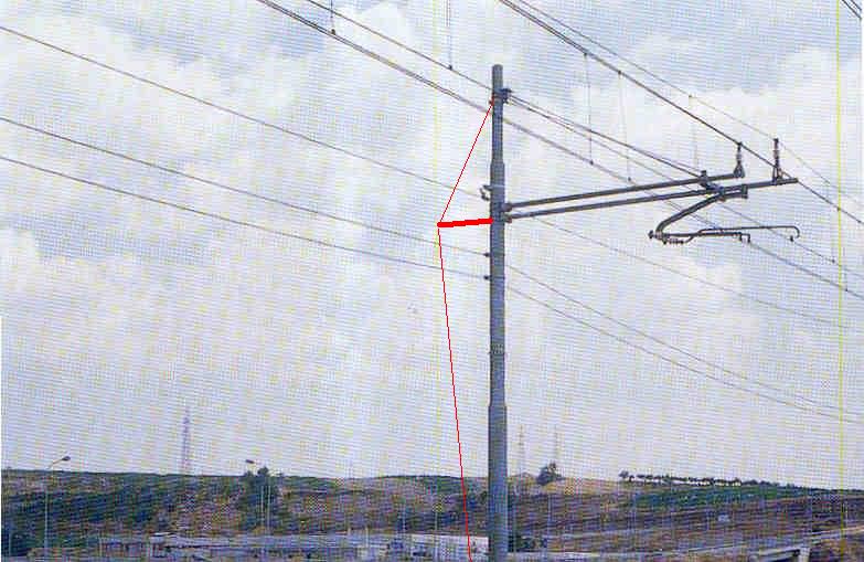

Così, tipo....
fotoc.jpg [ 66.98 KiB | Osservato 1803 volte ]

oppure così :wink:
americana.jpg [ 47.8 KiB | Osservato 1773 volte ]
