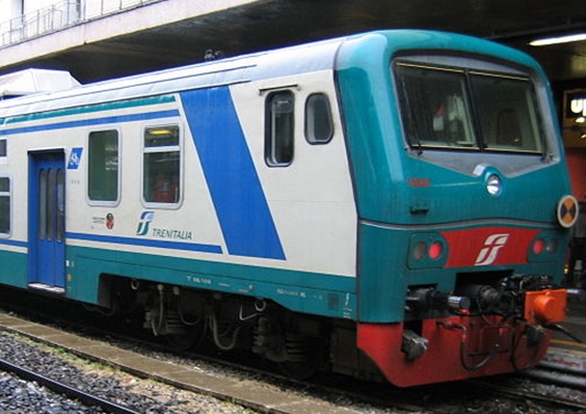

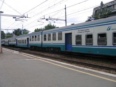

Ecco il confronto al vero e modello ACME.
Commento file: ACME tipo 1973
ACME porte 73.jpeg [ 31.71 KiB | Osservato 2892 volte ]
Commento file: Carrozza tipo 73 al vero: le porte più o meno coincidono (a parte il fatto che al vero sono incassate...)
P.riba 73.jpeg [ 157.16 KiB | Osservato 2892 volte ]
Commento file: ACME tipo 1965 (oblò indecenti)
ACME porte 65.jpeg [ 40.26 KiB | Osservato 2892 volte ]
Commento file: Carrozza tipo 65 al vero: le porte non coincidono affatto (paradossalmente coincide invece il fatto che sono ben incassate)
P.riba 65.jpg [ 42.5 KiB | Osservato 2892 volte ]

Ti rispondo solo sulle 65' per evitare di dire castronerie.
Le porte ACME sono giuste: quelle che vedi adesso sono le porte delle 73 (quindi con oblò grande) adattate, probabilmente già intorno alla fine degli anni 70'.
Le 1965 originariamente montavano le porte con gli obò piccoli, come puoi vedere da questa foto FS di una mista 1/2 classe:
La livrea MD è stata applicata indifferentemente alle 65 e alle 73.
Nel video di Maurizio Boi che trovi qui sotto la carrozza in prima posizione dietro l'E646 è proprio una tipo 1965:
http://www.flickr.com/photos/mauboi/4531007753/
Ciao!

porte.
mi ricordo di avere letto che le porte a libretto delle 73, nacquero a raso, ma poi furono arretrate perchè nelle manovre nei piazzali, le porte aperte interferivano con strutture ...non ricordo quali.
non sono preciso qualcuno dettaglierà meglio, spero.
daniele
 Oggetto del messaggio: Re: Piano ribassato ACME
MessaggioInviato: venerdì 2 settembre 2011, 13:10
Messaggi: 413
Le porte a filo delle 73, in colorazione grigia,sono corrette almeno fino ai primi anni 80.(credo fino all'85) Danilo
