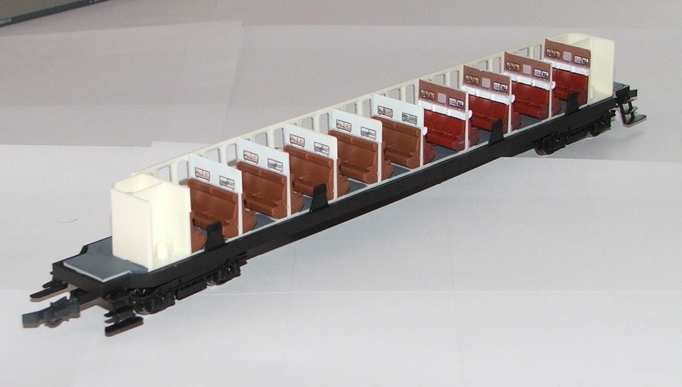

Ciao,
anche io ho fatto le foderine in 1a classe bianche, e ho anche aggiunto la riproduzione delle pareti degli scompartimenti.
Massimo

Moooolto carino,e molto meglio di quello che ho fatto io(va be,a mia discolpa posso dire che il lavoro sulle foderine l'ho fatto oggi a mezzogiorno in pausa pranzo :lol: ...);tra l'altro vedo che hai dipinto anche i divisori degli scompartimenti,avrei tra le varie cose voluto sapere se erano da ridipingere anche questi,ma non volendo fare troppe domande me l'ero risparmiata :wink: ...mi manca anche da stuccare i fori sui carrelli,immagino fossero pensati per riprodurre il 24Au con il cilindro del freno ma sulle '57 non ci vanno...

Ciao,
le pareti tra i compartimenti non sono verniciati. Ho applicato i kit di un noto negozio di Bologna
Massimo
