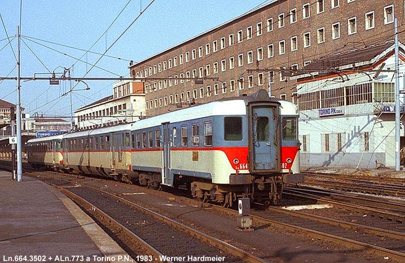

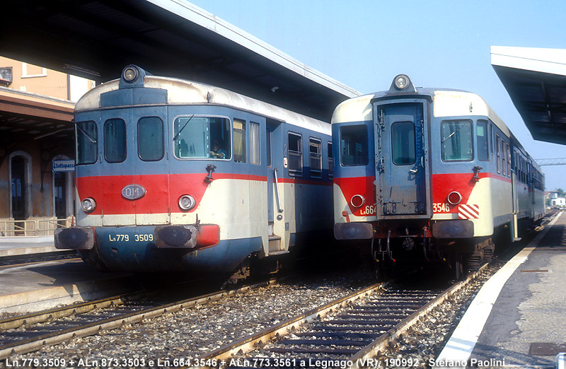

Le condotte sono comunque quattro.............

L'automotrice ripresa nella foto è una 668 riprodotta da Vitrains in tre livree diverse alla fine del 2007.
