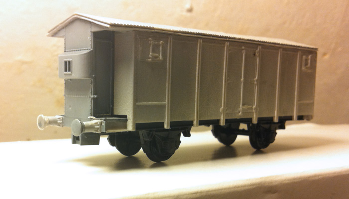

L'avevo fatto anni fa, per ora trovo solo questa foto:

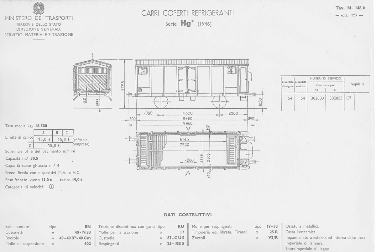

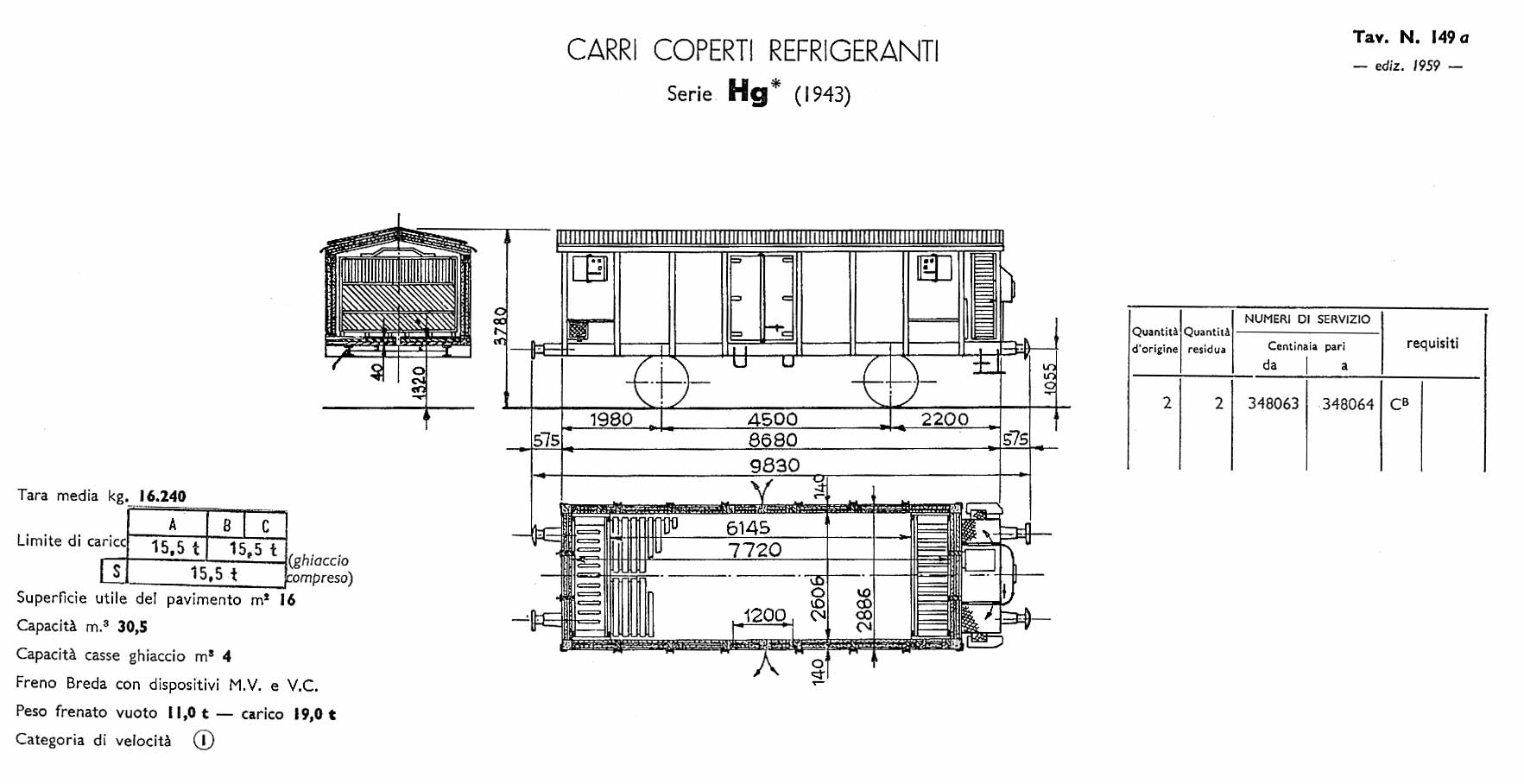

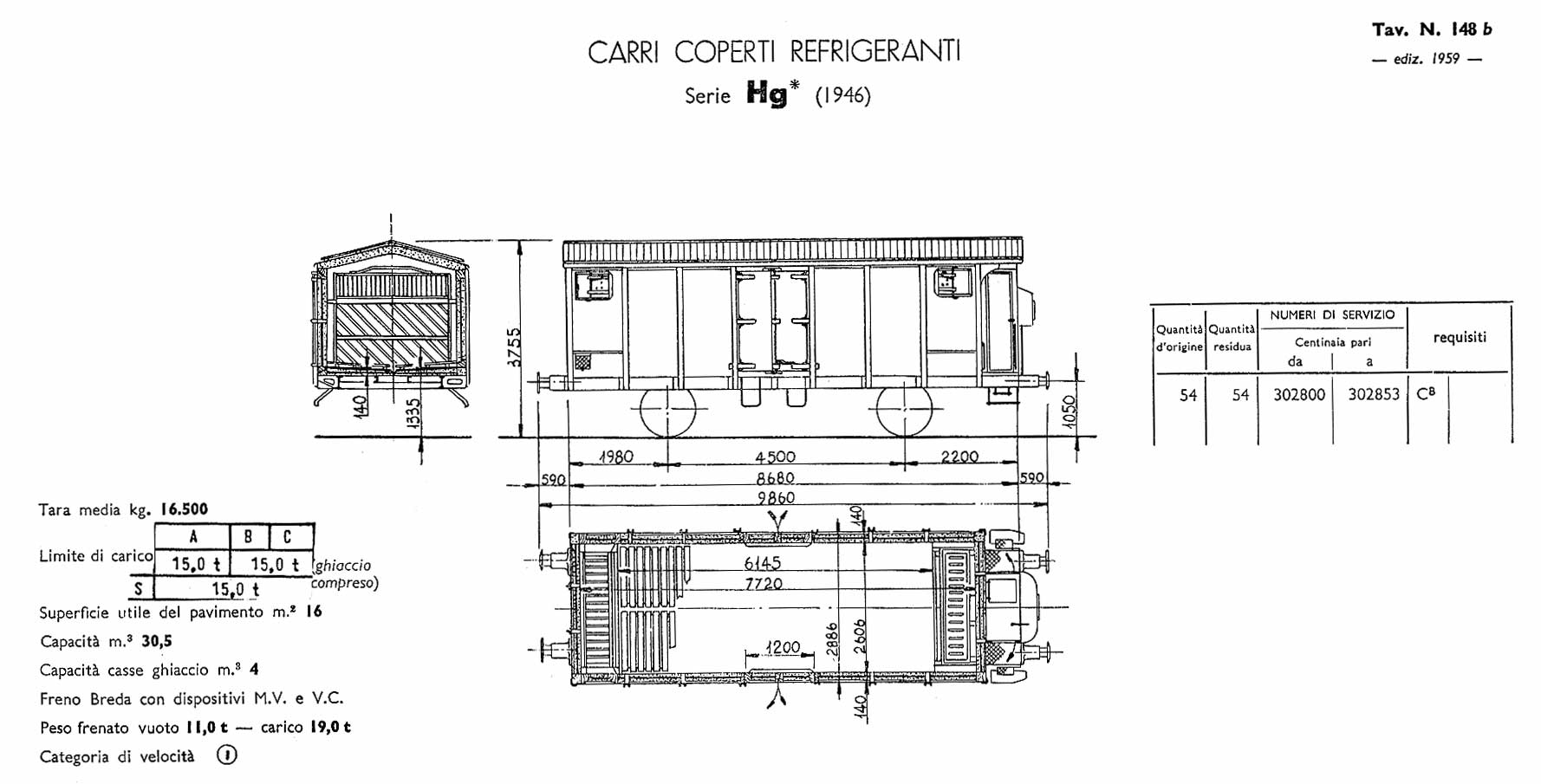

Questi figurini mi sembrano giusti
http://www.rotaie.it/New%20Pages/Disegn ... a-148b.jpg
http://www.rotaie.it/New%20Pages/Disegn ... a-149a.jpg
Ciao Giuseppe,
ma la garitta non dovrebbe essere a doghe di legno anziché in lamiera? :roll: :wink:

Ciao Mario, io riprodussi (o almeno cercai di farlo) l'Hg 302 800-853 del 1946, erano 54 carri con la garitta metallica.
Come tuttavia giustamente dici ne esisteva anche una versione con garitta in legno, erano i due esemplari Hg 348 063 e 064 del 1943, ma ho preferito i primi perché più numerosi.

Quindi questo significa che il modello riprodotto da Acme, al vero, é stato riprodotto in soli due esemplari?

Mi stai facendo riflettere... La garitta del carro ACME ha il frontale effettivamente in legno, pur con le porte metalliche. Potrebbe essere corretto il loro e sbagliato il mio, la mia unica fonte è stata in definitiva l'Album dei carri coperti. Come sempre, una foto snebbierebbe la questione, ove mai ve ne sia una.
