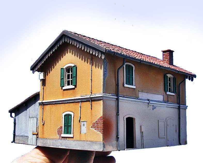

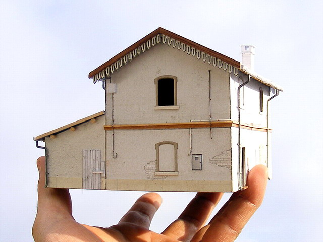

 Oggetto del messaggio: Stazione Due Maestà, quasi finita.......
MessaggioInviato: lunedì 28 novembre 2011, 12:52
Messaggi: 568
Per saperne di più: http://www.artemodellismo.it/Lavori%20i ... ntiere.htm
Stazione 1.jpg [ 70.72 KiB | Osservato 1854 volte ]
Stazione 2.jpg [ 134.54 KiB | Osservato 1854 volte ]

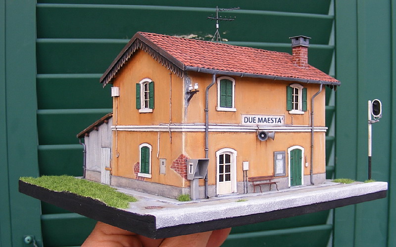

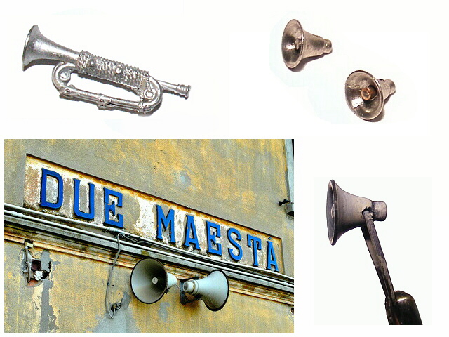

Complimenti Gianni.E' davvero bella e molto realistica.Gli altoparlanti come li hai fatti?E le persiane?

Anche io vorrei chiederti, oltre alle richieste di Axel, come tratti le pareti in cartoncino degli edifici: non capisco se li vernici direttamente o se prima li rivesti con qualcosa tipo gesso o altro.

Ad Alessandro: - la mano di fondo è cementite diluita con acqua ragia, meglio se data con l'aeropenna.
- Le finestre, la porta e le persiane sono della MA.CO.MO. Gli unici accessori non autocostruiti.
- Gli altoparlanti sono ricavati da trombe "rubate" a soldatini napoleonici.
Un saluto a tutti, Gianni Lauricella.

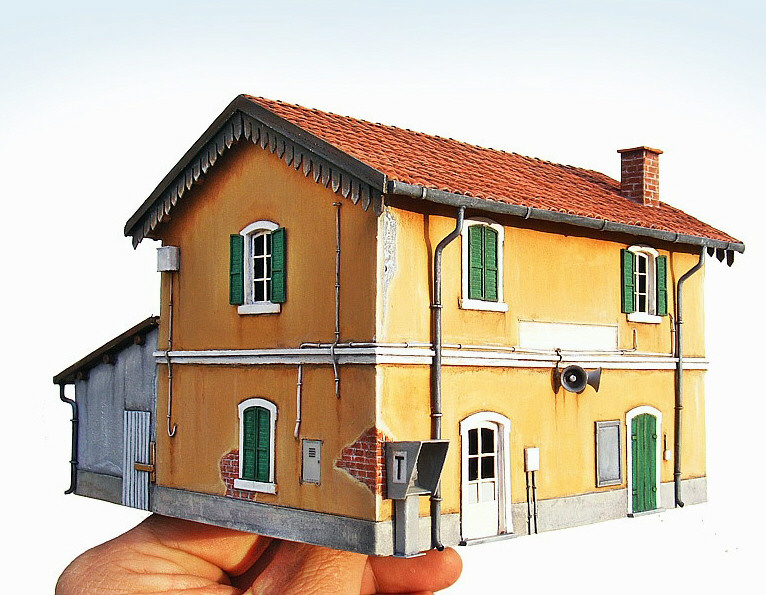

Intanto questa è la stazione finita.
