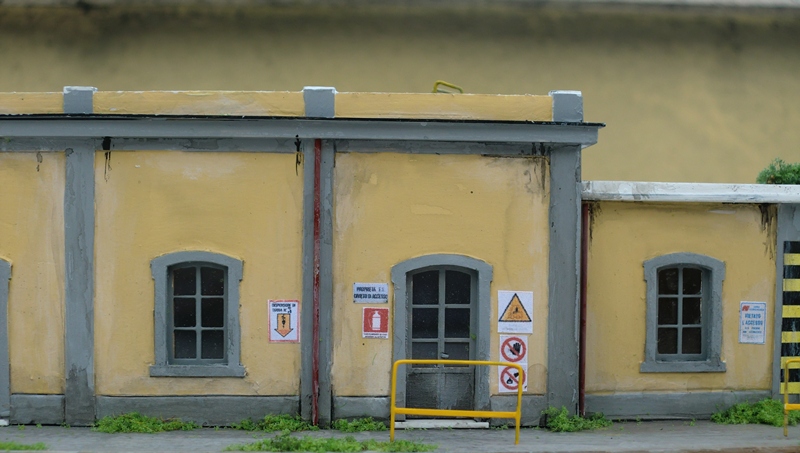

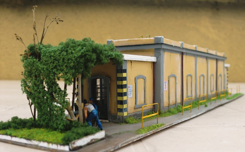

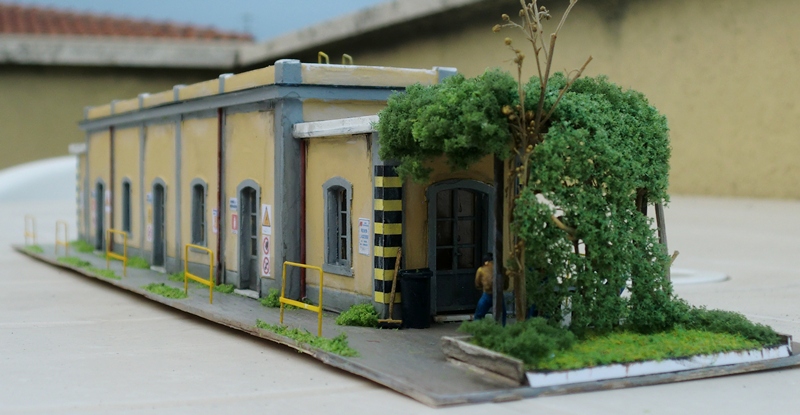

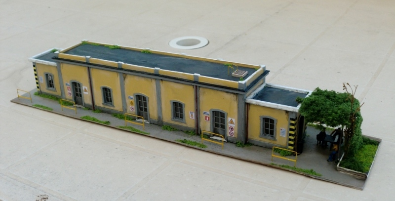

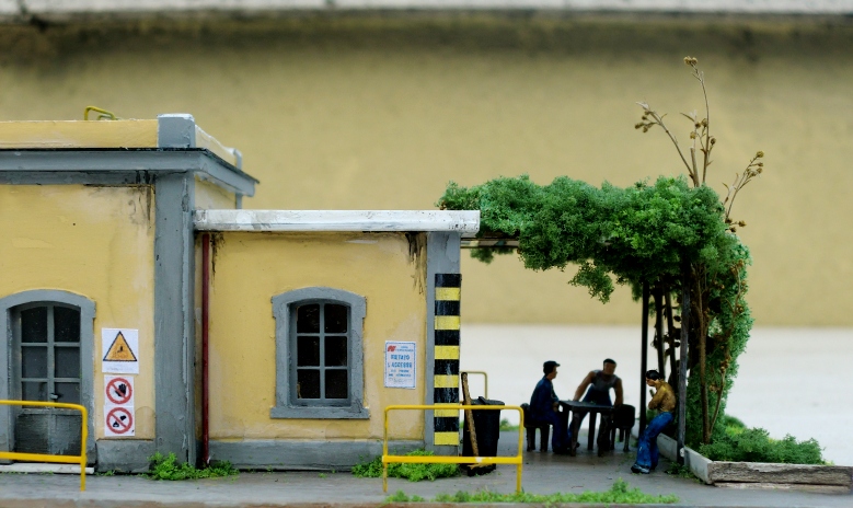

Ciao ho costruito un tipico un magazzino FS,traendo spunto da uno simile che si trova nel piazzale della stazione di Milano Centrale,il materiale usato è il forex da 2 mm,porte e finestre della Macomo realizzati in cartocino tagliato al laser,cartellonistica e strisce antinfortunistiche realizzati al computer,listelli evergreen,marciapiede verniciato e invecchiato come del resto il fabbricato,ringhiere costruite con filo d'ottone da 0,3 che ne dite?

Ti dico che è molto bello e ben fatto. Un appunto te lo farei sulle colature che hai fatto in nero. Se le facevi in grigio scuro, o marrone, forse risultavano più realistiche. Così, anche se non sono male saltano subito all' occhio e focalizzano lo sguardo, attirando l' occhio verso di loro.
Riguardo il resto hai la mia più sincera ammirazione.
Fabrizio.

Ciao Fabrizio e grazie per l'appunto detto da te poi è super considerato ne ho fatti altri di edifici simili e devo dire che ho poi corretto facendo meno evidenti queste macchie di umidità,apprezzo comunque le tue parole di sicuro stimolano la mia capacità a migliorare ancora.

Mi puoi dire le tre dimensioni del fabbricato?
Rodolfo

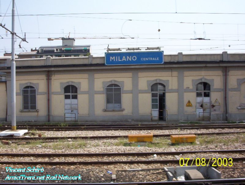

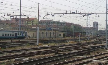

grazie sono contento che vi piaccia le misure sono 24x5x6 per il fabbricato e 4x4x4,5 per le appendici,e mi sono ispirato ad un edificio simile che si trova nel piazzale di Milano centrale
