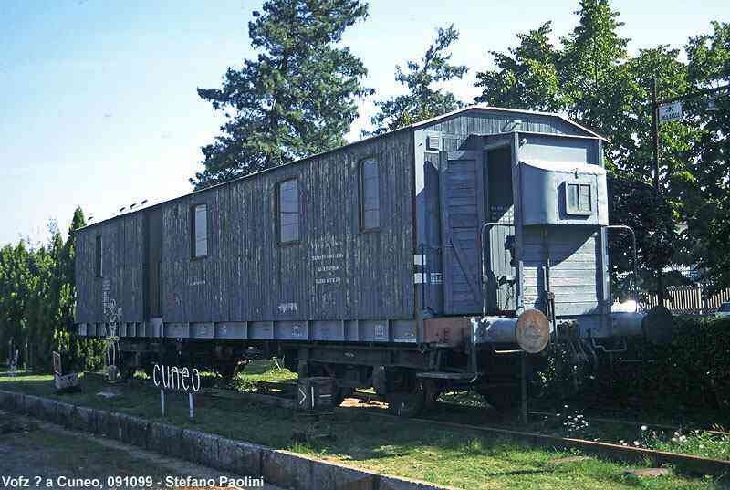

Qualcuno sa dove poter reperire un figurino o le misure di massima di questo insolito carro soccorso? Vorrei provare in un prossimo futuro a realizzarlo in scala H0.
Da quanto ho potuto desumere dalla foto il telaio e i carrelli sembrano quelli di un pianale serie Poz.
Grazie in anticipo a chi potrà aiutarmi.
Alex

mi sa proprio che la base é un Poz!

Alex, vedo che stai andando a piena randa!!!
Se non ricordo male questo specifico carro aveva un imperiale di costruzione piuttosto particolare, all'estremità opposta alla garitta era a due spioventi... devo andare a ravanare nelle terre del caos - - ahem-m, nel mio archivio: non vorrei aver sparato la prima cretinata dell'anno.

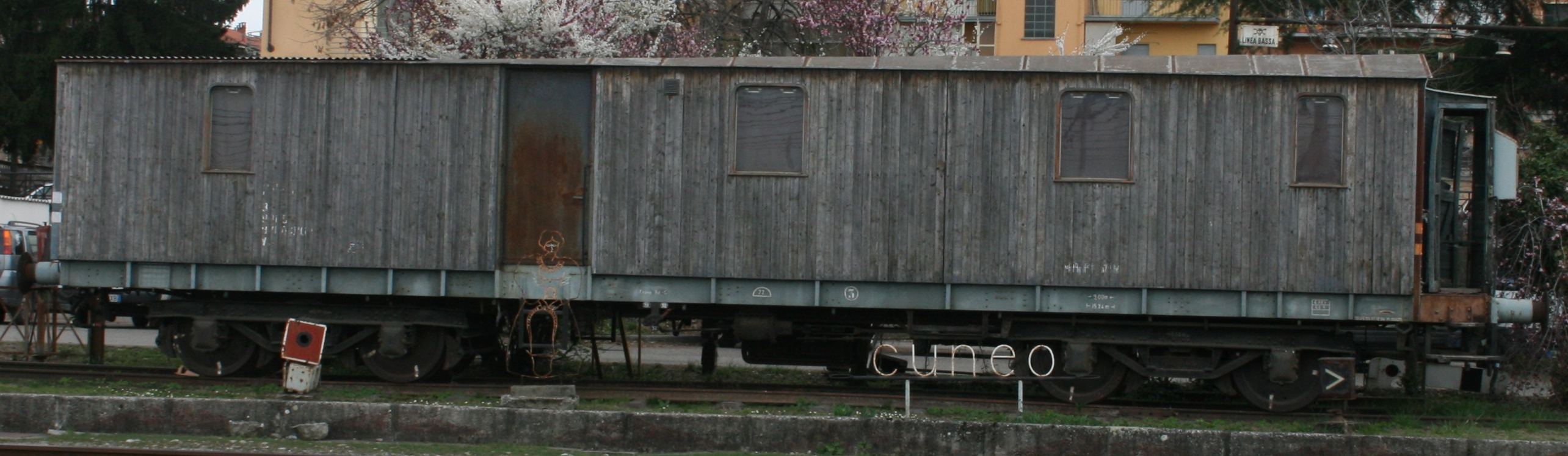

una foto che ho fatto del 2009
notare che il tetto a sinistra è ricoperto con lamiera ondulata.. spero di esserti stato utile!

Ho trovato una foto del carro su iTreni n.160 (pag.10), lo ritrae all'arrivo a Cuneo nel Gennaio '95. La didascalia recita "ex Vofz 814.040, realizzato nel 1953 su base ex Poz 699.057 - costruz. Ansaldo 1943".
Ma c'è di più!
In una cartellina ho anche ritrovato una fotocopia sbiadita (di una fotocopia impastata già di suo) con dei miei appunti presi per rimarcare il poco che si leggeva (ma non ho segnato - se c'era - il riferimento della pubblicazione di provenienza!)... ebbene ritrae un carro simile in tutto, con due particolarità: la parte lontana dalla garitta (ad occhio, la parte poi coperta in lamiera ondulata) ha le fiancate abbattibili per creare una piattaforma (lavori alla linea aerea??) e la verniciatura parrebbe essere a chiazze mimetiche.

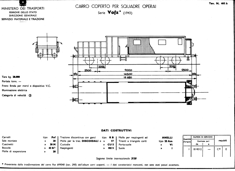

Se può servire ho trovato questo
Da qualche parte dovrei avere dei negativi b/n che lo riguardano scattati in Ligura anni '80. Devo cercarli ??

Grazie Dm, il figurino che hai postato è una variante interessante. Se non ti crea problemi potresti postare una foto anche del carro vero?

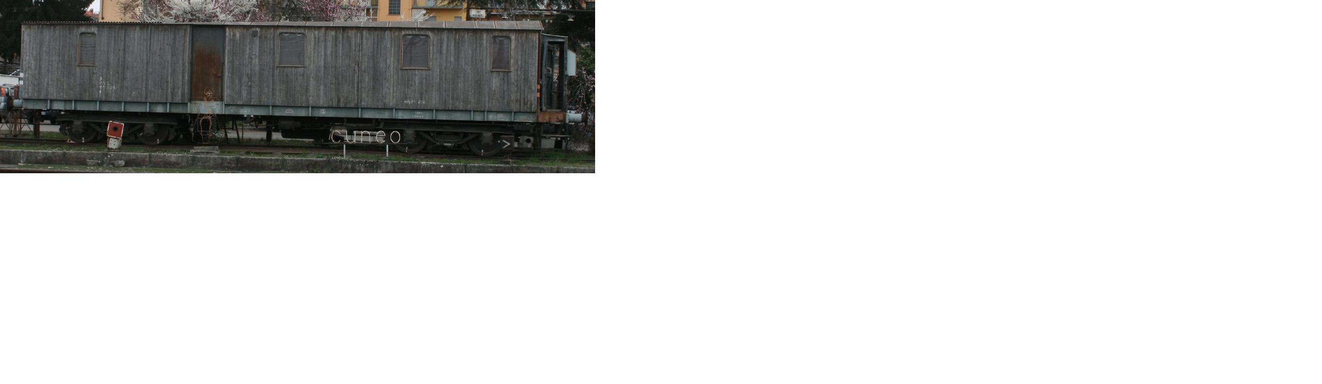

ciao mazy per ridurre la larghezza devi modificare l'immagine vai su paint,modifica incolla da cartelle dova sono le foto
una volta che l'immaggine e su paint sempre sulla barra clicca su immagine,allunga/inclina...

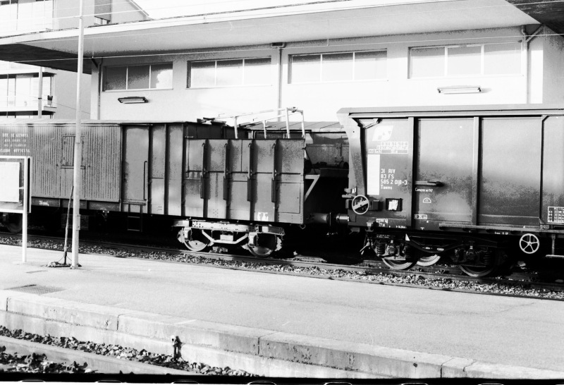

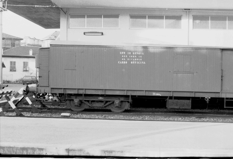

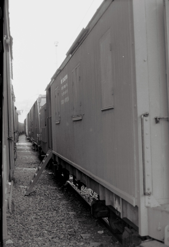

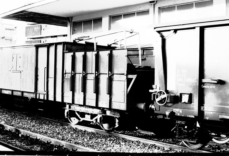

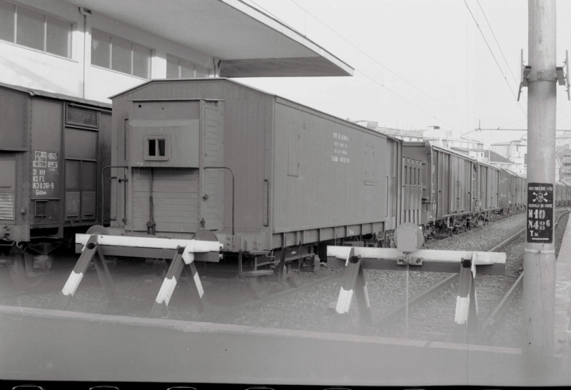

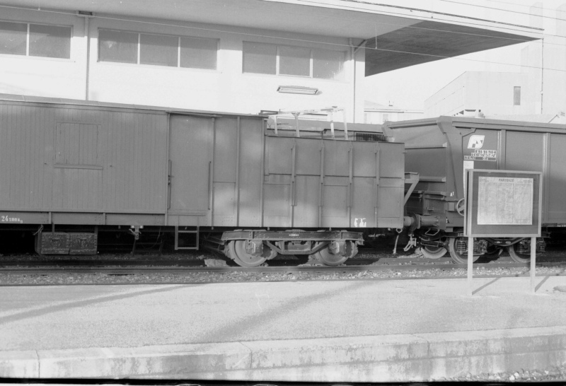

Eccolo le foto, il mio scanner fa quello che può :|
