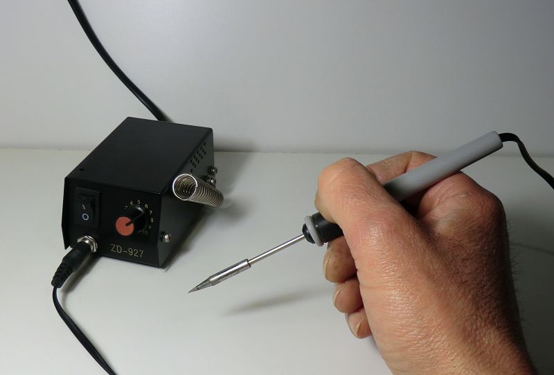

Per nanosaldature o megasaldature forse no... ma per millisaldature di cavetti sottili, led e altri componenti minuscoli ho trovato molto adatta questa mini stazione saldante, pagata una decina di euro ad una fiera di elettronica ma si trova facilmente in rete e sulla baya. Sono anche disponibili come ricambi, a prezzi veramente irrisori, le punte e il saldatore (comodissimo perché a 12V).
CIMG3645B.JPG [ 34.82 KiB | Osservato 1273 volte ]
confermo..questo è perfetto!....

Grazie Sig. GUERRA, era la soluzione che cercavo in merito all'argomento, e comunque grazie a tutti per le risposte. :D
