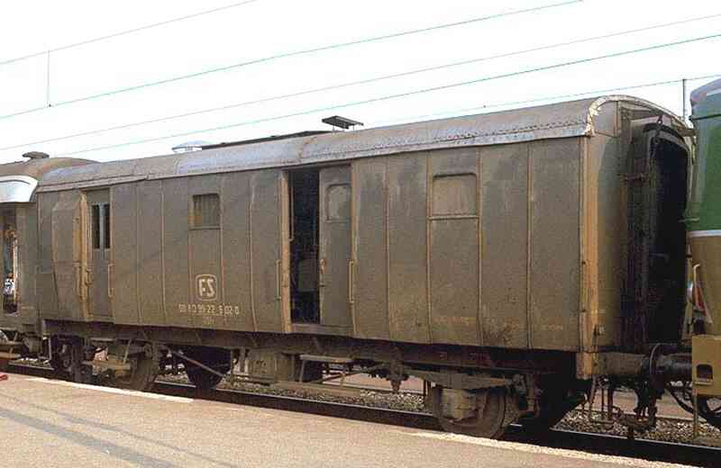

Nessun carro Dm. Ti allego la foto per chiarezza.
Le D 341 non credo abbiano mai avuto necessità del carro riscaldo, perchè se non sbaglio erano tutte dotate di una caldaia tipo Spanner per l'erogazione del riscaldamento.

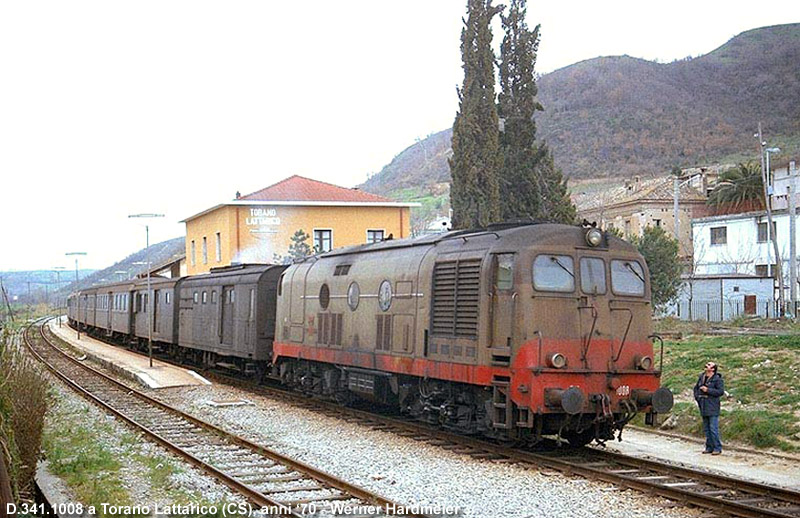

Come no! Foto della D.341.1008 con il suo bel carro riscaldo.

Anche la 341 seconda serie ricordo aveva sempre un carro riscaldo quando effettuava il Roma Termini - Cassino nella seconda metà anni 70.

comunque quel carro riscaldo grigio/ardesia mi pare proprio una trasformazione dei vecchi bagagliai 90000 1927...!

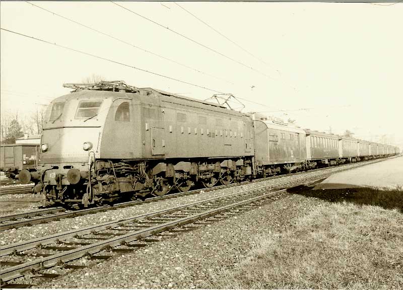

Una bella foto di un E.428 con il suo bel treno passeggeri CON carro riscaldatore a Cittadella presa in prestito dall'intervento di Giovanni Andretta su questo forum a titolo "26 Maggio 1979 inaugurazione Vicenza-Treviso 3KV".
Anche se la locomotiva elettrica poteva dare il REC c'erano ancora molte carrozze che avevano solo il riscaldamento a vapore e, al tempo dei tempi, neanche tutte le locomotive elettriche erano predisposte per dare il riscaldamento elettrico ragion per cui d'inverno carro riscaldo in composizione. :wink:
