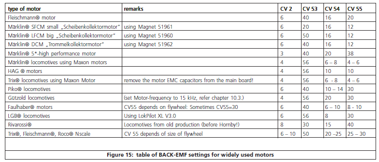

Ho montato dei decoder Esu basic su quattro vaporiere Oskar,625,623,640 e 685.
Le macchine scorrono lisce ma al minimo cominciano ad andare a leggermente a strappi;per minimo intendo proprio la prima tacca del multimaus.
Visto che il basic non prevede l'autotuning qualcuno sa se e quale CV bisogna modificare per avere
un minimo senza intoppi?
Grazie a chi mi darà un aiuto.

La velocità minima è la CV2 ... di default impostata a 3.
Comunque il quibus dovrebbe essere nella CV54
Parameter „K“, stored in CV 54, influences how strongly load control will affect the driving performance.
The higher the value, the more load control will respond to any changes and try to adjust the revs of the motor.
Parameter „K“ needs adjustment if the locomotive runs unevenly (jerks) in speed step 1.
Reduce the value of CV 54 by 5 and test-run the locomotive to see if there are any improvements.
Repeat these steps until the locomotive runs smoothly at speed step 1
Traduco (alla meglio)...
Il parametro K, memorizzato nella CV54, regola l'intensità dell'effetto della regolazione di carico sulle carateristiche di marcia.
Più alto il valore maggiore sarà l'intervento del controllo di carico per rispondere ad ogni cambiamento e cercare di regolare i giri del motore.
Il Parametro K necessita di regolazione se la locomotiva marcia irregolarmente (scatti) al primo step di velocità.
Ridurre il valore della CV54 di 5 e riprovare per vedere se ci sono miglioramenti.
Ripetere questi passi fin quando la locomotiva marcia regolarmente al primo step di velocità.
La cv54 parte a 32.
Di seguito una serie di valori consigliati per alcuni tipi di motori (fonte: manuale del Lokpilot V3 di cui il Basic condivide sostanzialmente la circuiteria del controllo di carico).
2016-07-13.png [ 65.95 KiB | Osservato 3935 volte ]
Nell'ordine io modificherei per gradi prima la cv54 e quindi, a gusto, la CV2 (velocità minima) e la CV5 (velocità massima).
