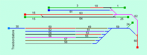

Il mio plastico è forse un po' troppo complesso elettricamente, ma un impianto digitale che sfrutti gli itinerari che possono essere gestiti anche dalle nuove centraline, senza bisogno di PC, credo sia una buona cosa. Io ho più binari nascosti che in vista, e molte manovre di composizione, scomposizione devono avvenire nascoste, manovrare gli scambi è già difficile alla luce del sole, figuriamoci al buio. Quando lo uso manualmente, anche nella zona in vista è molto probabile che mi scordi di girare qualche scambio, con conseguente cortocircuito ed arresto totale; mentre in automatico con gli itinerari è impossibile.
Cattura.GIF [ 16.68 KiB | Osservato 13702 volte ]
