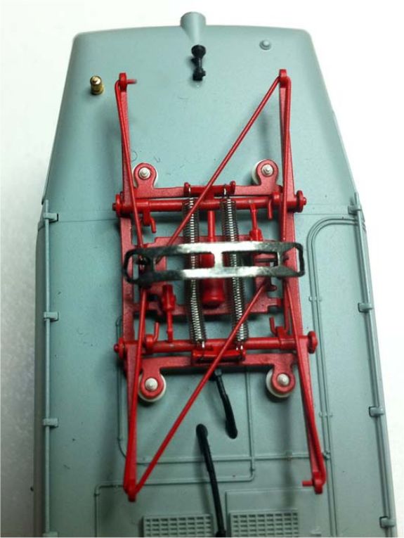

Mi trovo questa 656-051 Roco, art.62567 con dei pantografi che non saprei se sono quelli originali roco o meno che a guardarli sinceramente fanno veramente pietà!
Insomma quei fili di acciaio così lunghi piegati all'interno veramente sono proprio brutti a vedersi (vedi foto)
Con quali pantografi commerciali consigliate di sostituirli? (anche da montare in ottone va bene).
Però che l'interasse sia giusto!
Grazie!
Giancarlo

 Oggetto del messaggio: Re: sostituzione pantografo roco
MessaggioInviato: martedì 21 febbraio 2012, 7:18
Messaggi: 1172
Io taglierei con una fresetta (dremel - spero si scriva così) la parte eccedente, e tutto cambia!
Buona giornata.
MessaggioInviato: martedì 21 febbraio 2012, 8:44
Messaggi: 1535
Naturalmente è la prima cosa che ho pensato, ma ho deciso di non farlo proprio perchè se il pantografo è costruito così temo che accorciando a filo quei due fili di acciaio, azionandolo la struttura si smonterebbe in un baleno.
Evidentemente roco ha lasciato scientemente quei due fili lunghi allo scopo proprio di evitare che si sfilassero dalle rispettive sedi, non vedrei altra motivazione di quell'antiestetismo se non questa!
Comunque la domanda era un'altra.. che pantografo commerciale potrei metterci?
Giancarlo

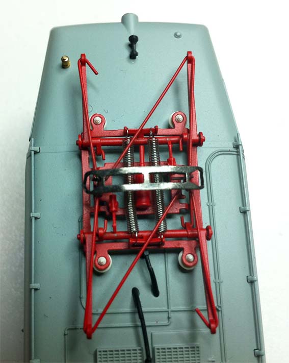

MessaggioInviato: martedì 21 febbraio 2012, 9:49
Nome: carlo borra
Messaggi: 1378
I pantografi sembrano quelli originali. Io e molti altri (Franco Capotosto in primis) li abbiamo modificati cosi' e funzionano benissimo. Tra l'altro, acquistano maggiore realismo in posizione chiusa. Appena posso, posto quache foto del mio caimano Roco
Carlo
Pantografi Roco.jpg [ 54.22 KiB | Osservato 1927 volte ]
MessaggioInviato: martedì 21 febbraio 2012, 9:53
Messaggi: 1535
Ok grazie, una foto vale molto più che dieci pagine di descrizione! :)
Giancarlo
MessaggioInviato: martedì 21 febbraio 2012, 9:58
Messaggi: 1996
Località: ponte santa venere
io con il taglio sono andato proprio a filo
quadro inferiore e funzionano benissimo!!

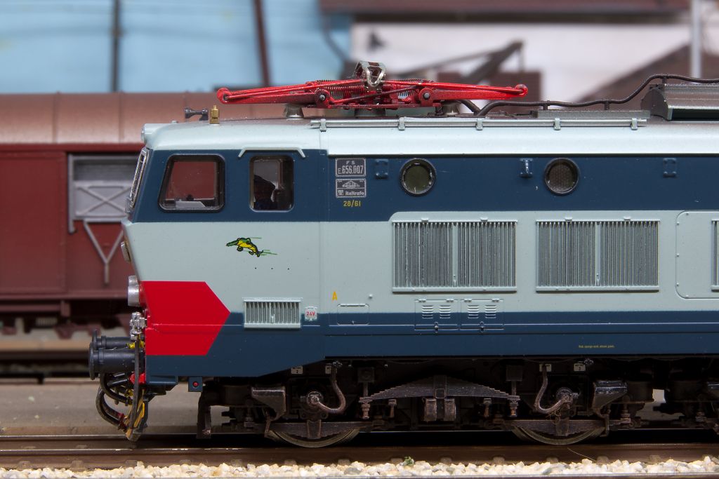

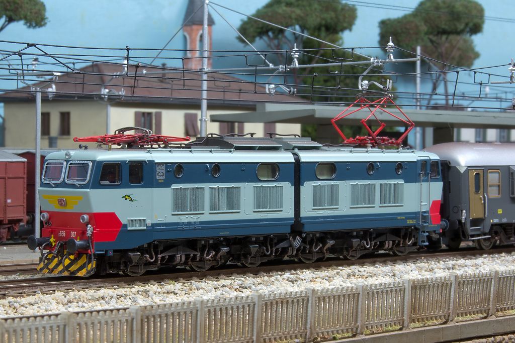

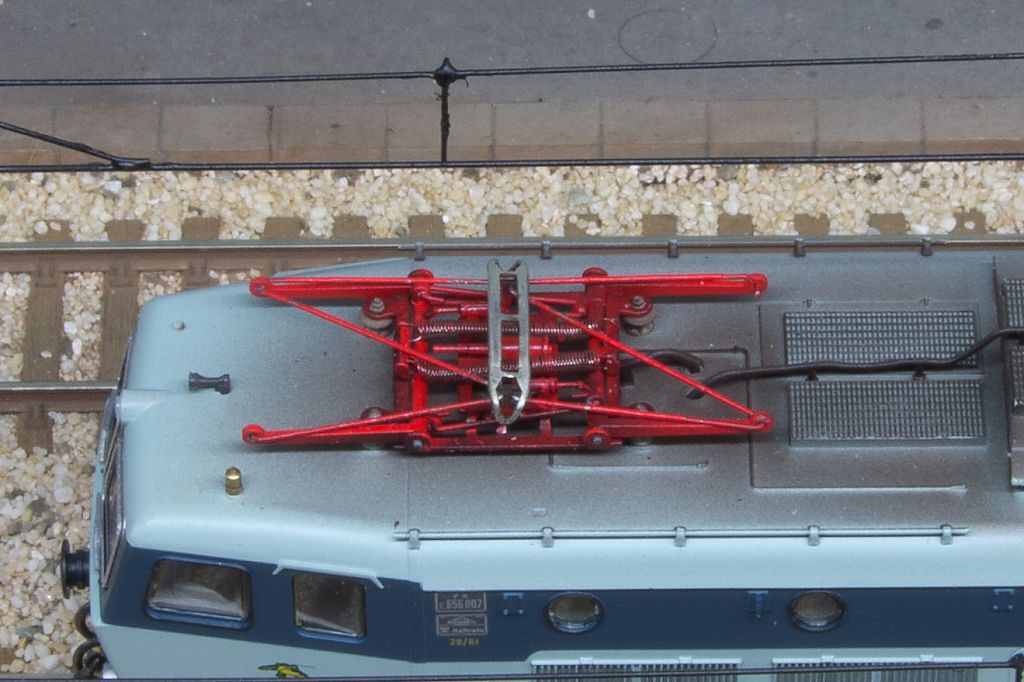

Ecco le foto
Forum 03.jpg [ 146.61 KiB | Osservato 1915 volte ]
Forum 02.jpg [ 111.43 KiB | Osservato 1915 volte ]
Forum 01.jpg [ 92.39 KiB | Osservato 1915 volte ]
MessaggioInviato: martedì 21 febbraio 2012, 11:02
Messaggi: 1535
Ok! :)
fiducia accordata..
si taglia!!!
ciao e grazie
Giancarlo
MessaggioInviato: martedì 21 febbraio 2012, 15:20
Nome: carlo borra
Messaggi: 1378
Prima di tagliare, ricordati di piegare le alette a 90°
C.
