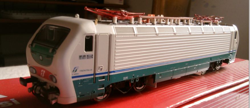

Per caso, in modo da sollevare ogni dubbio avete una foto con il modello con cassa errata? In pratica come uscito di fabbrica?
 Oggetto del messaggio: Re: Info E402b.133 Hornby Rivarossi
MessaggioInviato: sabato 31 marzo 2012, 22:41
Messaggi: 1652
Località: Piossasco (TO)
Ciao. Il modello con cassa "errata" è quello senza la riproduzione dei tasselli di fissaggio dei frontali, sull'imperiale inoltre gli isolatori erano tutti bianchi. La cassa "corretta" è quella con la riproduzione dei fissaggi e gli isolatori sul tetto in colore esatto. Come già detto da altri anche con la nuova cassa sono rimaste le approssimazioni che sono sempre le solite fin dalla prima uscita di oltre 10 anni fa. L'imperiale è semplificato omettendo la riproduzione della lamiera antisdrucciolo, i respingenti sono di forma errata, mancano le scalette sui respingenti (al vero applicate insieme alle maniglie sotto il vetro frontale poco dopo la messa in servizio),manca la riproduzione degli sbrinatori, gli accoppiatori REC femmina non sono incassati. Insomma tutte le riproduzioni della locomotiva E402B di Rivarossi fatte sinora lasciano abbastanza a desiderare.
Ecco una foto (presa dal web) della macchina con cassa errata
Commento file: Cassa errata come riprodotta dalla fabbrica
errata.JPG [ 59.51 KiB | Osservato 869 volte ]
