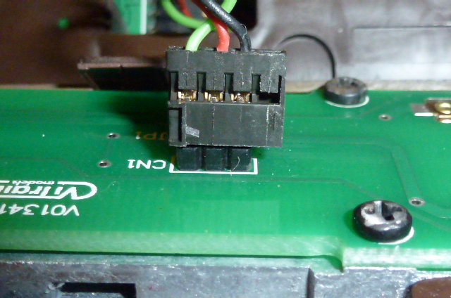

ora però non so piu come ricollegare correttamente lo spinotto dell illuminazione interna! mannaggia a me che non ho prestato attenzione a come fosse posizionato quando l ho staccato!!!! sul canale2 le luci sono sempre accese o spente in base all accensione delle luci direzionali. mentre su canale 1 sono sempre spente......
pensavo di poterle accendere o spegnere con la funzione 1 del decoder.... o sbaglio?
 Oggetto del messaggio: Re: ale 840 vitrains in digitale... in una sola direzione??
MessaggioInviato: sabato 21 aprile 2012, 17:55
Messaggi: 1086
I decoder a volte fanno brutti scherzi. Se hai ancora lo scontrino prova a fartelo cambiare. Oppure scrivi alla RR.
Per quanto riguarda il tuo problema, purtroppo a volte capita che per distrazione dimentichiamo o di fotografare o di prendere nota di quello che si smonta. Per aiutarti ti ho fotografato il tutto. La funzione delle luci è 1.
Saluti e buon lavoro.
Riccardo
P1020062.JPG [ 147 KiB | Osservato 1043 volte ]

grandissimo... sistemato ora funziona. grazie mille! il decoder ciucco invece lo sto piazzando nella folle aln 668 1416: mettero sul filo viola l illuminazione interna con striscia a led e condensatore e sul filo verde l illuminazione in una cabina. :-)
