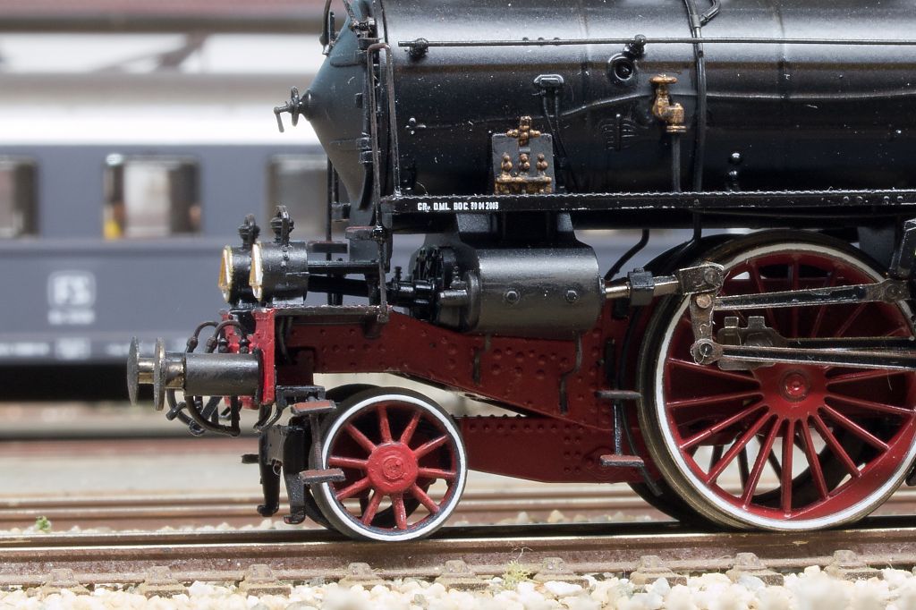

OT55 ha scritto:
.. Problema: Sviamento assale portante Oskar 640 ... Non vedo altre soluzioni: qualche suggerimento su come realizzare questa cosa?
Orazio
Io avevo il tuo stesso problema e l'ho risolto dando una pelatina al cerchio del ruotino riducendo il diametro da 10,8mm a 10,4 mm in modo da avere un bordino da 0,6mm. Missione compiuta. Adesso la Gr 640 non svia piu' sul mio plastico.
Per inciso, la 625 e' dotata di un ruotino d'ordinanza con bordo piu' alto, da 0,6 mm appunto.
Carissimo Carlo,
la cosa da fare era quella di rivedere la posa dei binari.
Quindi segnare i punti in cui la 640 svia e rilevarne la causa; provvedere poi a rimuovere l'imperfezione; sarebbe stato di giovamento anche per il materiale che ci "passa" apparentemente senza problemi.
Ma, se hai già in qualche modo risolto il problema, meglio così.

Gr471 ha scritto:
... la cosa da fare era quella di rivedere la posa dei binari .....
Caro Gr471, puo' darsi, ma ho circa 50 locomotive che si alternano sul plastico senza sviare anche ad andature sostenute, quindi per me si tratta di una scelta progettuale infelice che riguarda soltanto la GR640 visto che e' stata risolta nella GR625. Cordiali saluti
Carlo
PS: Le strade erano due, indovina quale ho scelto per arrivare alla meta...

Nel mio caso ho utilizzato un ruotino da 10,6mm con bordino tornito da me di 0,7mm. Nessuna interferenza e massima resa. Probabilmente la mia era difettosa di fabbrica visto che deraiava anche a retromarcia su un tratto retto da 920mm Roco. Per migliorare l'aderenza ho tolto la molletta che tiene il carrello visto che tendeva ad "impennare" il muso della loco con la sua forza. Provata anche a manetta su deviatoi etc.
Orazio
Questa era appunto la soluzione che mi sarei apettato dal produttore, invece di un ruotino molto sottodimesionato.
Vorrei fare anch'io cosi'. ma penso che ci voglia un tornio....o no? <<<<<<<<
Rifare il tracciato: non se ne parla, ma neanche la si puo' prendere in considerazione:
Rimuovere 20 scambi Lima collection e 2 roco in curva gia' "massicciati" con pietrisco.... ma piuttosto tengo la signorina in vetrina o su un tronchino. Come si puo' proporre una soluzione cosi' non lo capisco proprio. E poi al posto dei Lima cosa dovrei mettere? dovrei auto costruirmeli (con probabili risultati analoghi e mesi se non anni buttati via).
