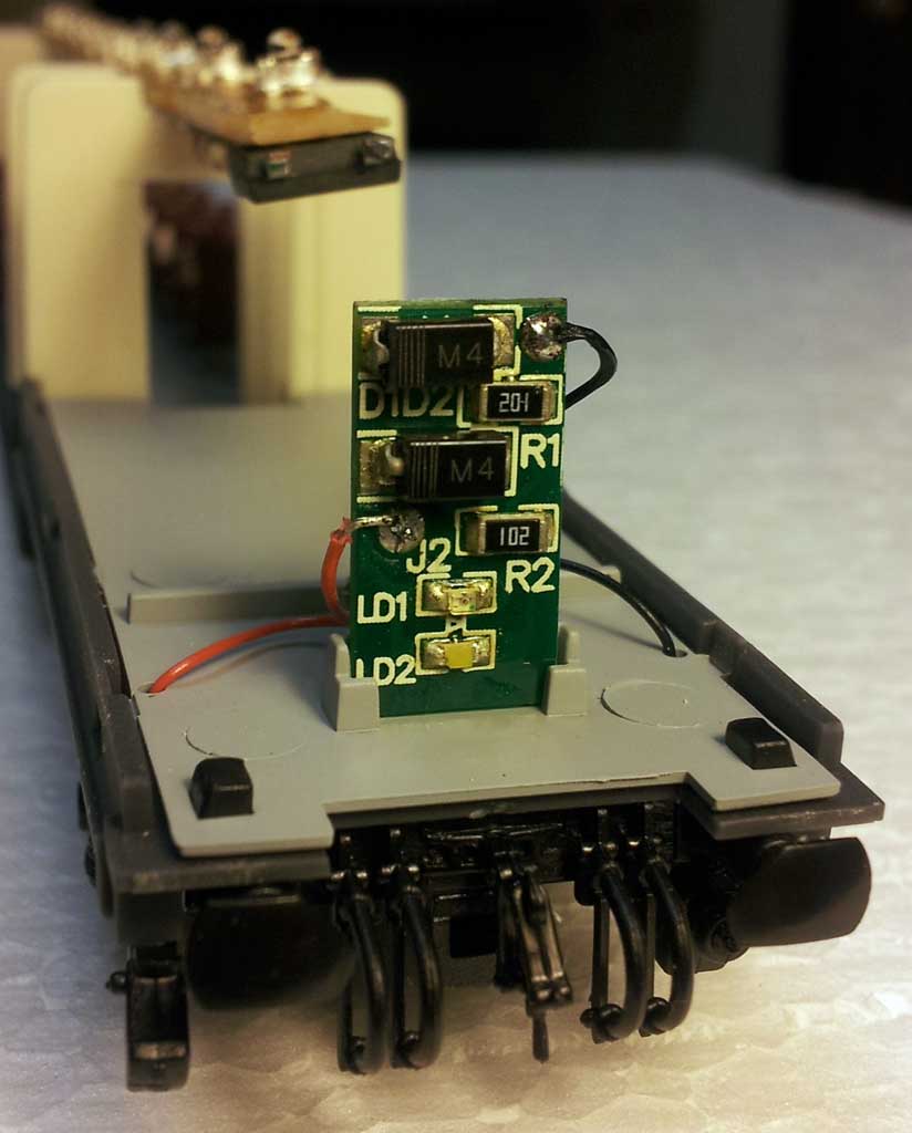

Volevo digitalizzare la pilotina piano ribassato acme in modo da avere il cambio luci corretto, altrimenti in digitale si accendono entrambe le luci rosse e bianche!
ho notato che i led smd sono montati in una piastrina che non da possibilita di metterci un decoder funzioni!
Qualcuno di voi ha qualche dritta da darmi? :wink:

Ecco una foto esplicativa di quello che ho digitalizzato io,la scheda con i led dovrebbe essere la stessa, salda i fili del decoder come indicato in foto, nelle posizioni indicate, bianco,giallo e blu, poi i 2 fili rosso e nero provenienti dalla presa di corrente sulle ruote devono essere collegati agli stessi nero e rosso del decoder(in pratica portano corrente al decoder)
per evitare sfarfallii potresti metterci un condensatore con diodo, ma è un pò più difficile da fare!

Ovviamente i fili rosso e nero devono essere dissaldati dalla piastra e collegati a quelli del decoder come descritto sopra.

Ecco nella foto la mia piastra!
consigli?

La tua piastra è diversa, la mia la comprai da parte perché la carrozza non ne era provvista, appartiene al set50051, la mia piastra costa 10 euro ed è venduta da un noto negozio online toscano ed è l'articolo ACME 99023,francamente sulla tua non saprei come fare, prova sul forum dccworld!

Ho guardato l'articolo ma è uguale a quello gia installato nella carrozza! azz... e mo come faccio?

Ecco cosa avevo omesso, in effetti avevo dimenticato che per digitalizzarla ho dovuto dissaldare le due resistenze nere presenti sulla piastrina,e al loro posto ho saldato i fili, infatti se ci fai caso e confronti la mia foto con quella del negozio la piastrina è praticamente identica solo che mancano le 2 resistenze nere che io ho eliminato,anche perché quella che io ho è quella che è in vendita nel negozio, che è identica alla tua o meglio,la tua si differenzia solo in qualche scritta.
Quindi se te la senti di farlo devi dissaldare le due resistenze nere e saldare i fili come ti ho indicato prima e come si vede in foto.
Se usi questa pilotina con un convoglio sempre con la stessa loco allora puoi assegnare al decoder della carrozza lo stesso indirizzo della loco, se vedi che le luci non sono sincronizzate, ovvero all'accensione delle luci bianche della loco non corrisponde l'accensione delle luci rosse della carrozza ma si accendono le luci bianche allora non ti resta altro che invertire la posizione dei fili bianco e giallo sulla piastrina, ossia il bianco al posto del giallo e il giallo al posto del bianco, se invece vuoi semplificare le cose allora assegna un indirizzo diverso alla carrozza e le luci le comandi separatamente dalla loco semplicemente attivando la funzione luci e girando la manopola della centrale digitale che usi a destra o a sinistra.

Le resistenze nere sono diodi

Si vanno tolti e si saldano i fili come nella prima foto

perfetto allora nel weekend ci provo! grazie mille :wink:
