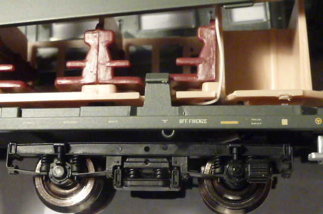

Caro GF, devi semplicemente sollevare il tetto per liberarlo da diversi dentini.
Saluti,
Riccardo

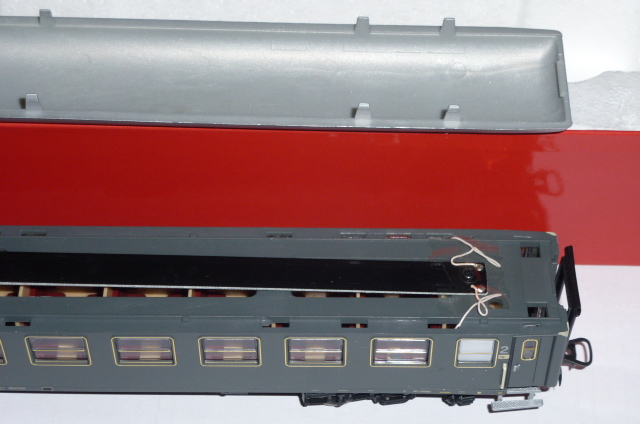

Carissimi, la carrozza non ha un decoder e neanche un condensatore. Sotto il tetto però c'è spazio sufficiente per inserire un decoder, così come nelle ritirate si potrebbe collocare il condensatore.Tuttavia le luci, in digitale, non sfarfallano.
L'arredo non è incollato ma semplicemente incastrato. I singoli sedili sembrano invece incollati.
Per accedere all'arredamento bisogna separare il telaio dalla carrozzeria. L'apertura della carrozza non è molto agevole e inoltre, mancando le istruzioni, bisogna penare un po per capire come intervenire.

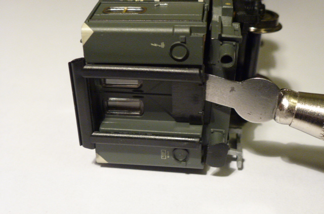

Per prima cosa bisogna, agendo con una lama sotto il soffietto, liberare un grosso dente (vedi prima foto).
P1030595.JPG [ 157.5 KiB | Osservato 2846 volte ]
Quindi con delle carte telefoniche bisogna disincastrare i dentini posti sui lati lunghi della carrozzeria (vedi seconda foto).
P1030607.JPG [ 142.5 KiB | Osservato 2846 volte ]

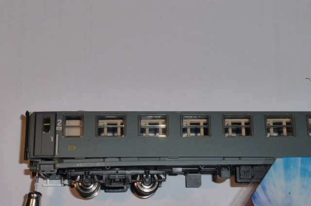

A questo punto la carrozzeria è libera ma è trattenuta dai fili elettrici saldati al circuito (vedere foto tre). Pertanto, per accedere all'arredamento bisogna dissaldarli.
P1030614.JPG [ 135.5 KiB | Osservato 2846 volte ]
