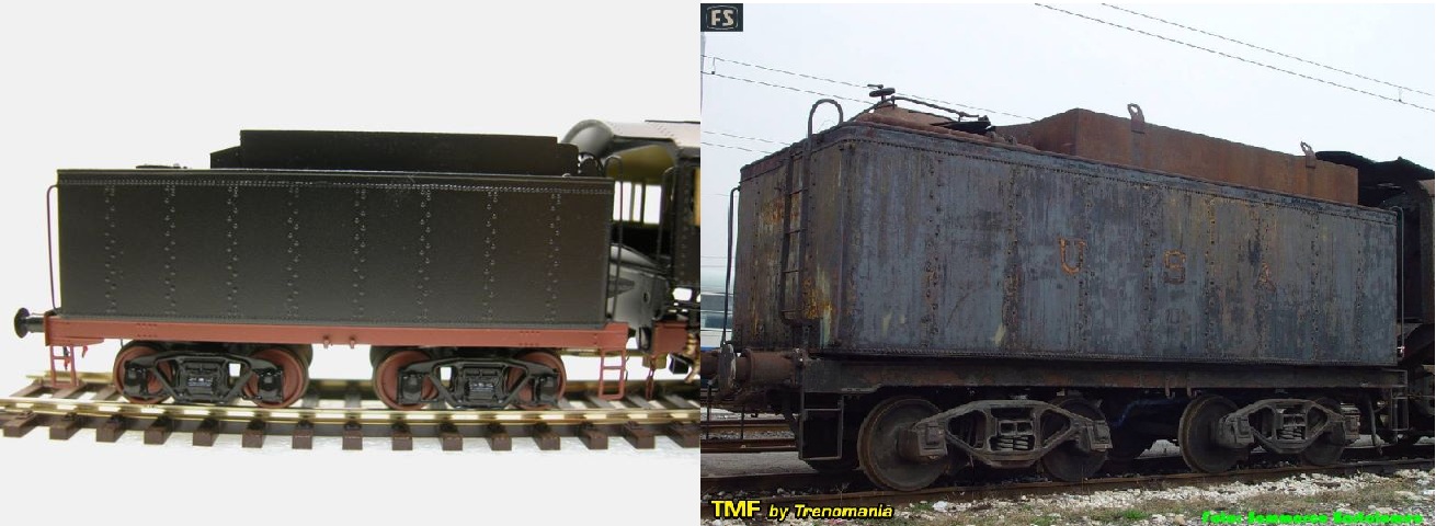

Salve a tutti, volevo chiedere se qualcuno potesse essere eventualmente interessato all'acquisto dei carrelli del tender corretti per il modello della S160 USATC poi 736 FS.
Questa idea nasce dal montaggio del kit della MFAL e dal mio essere un purista contachiodi che vuole realizzare una macchina esattamente identica all'originale, seppur con qualche piccolo compromesso per renderla in grado di circolare.
Purtroppo in questo caso l'inesattezza sui carrelli del tender non è trascurabile, in quanto, quello fornito in dotazione al modello risulta un altro tipo di carrello, completamente diverso da quello montato al vero sulle S160.
Dato che mi sto cimentando nell'elaborazione di un carrello commerciale vorrei appunto sapere se c'è qualche modellista interessato in un secondo tempo al carrello finito e pronto all'uso.
L'idea era di realizzare un master con il carrello commerciale modificato per farne uno in microfusione d'ottone.
Il punto è questo, se devo farlo solo per me non ha senso, anche perché a me non interessa il materiale, basta che il particolare sia conforme all'originale. Se però riesco ad avere un buon numero di persone interessate, allora posso valutare di procedere con l'invio al fonditore del master per la successiva riproduzione in ottone.
Con questo non voglio delle prenotazioni definitive, in quanto il master del carrello è ancora in lavorazione e non ho ancora trovato un fonditore per realizzare la cosa, vorrei solo sapere se c'è qualcuno potenzialmente interessato all'acquisto.
Ovviamente quando il master sarà completato posterò delle foto sul forum.
Posto per ora un confronto tra i carrelli per far notare le differenze
