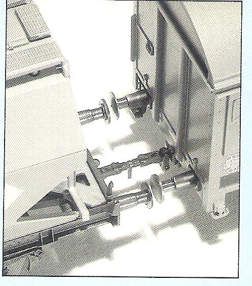

Ragazzi che tipo di ganci erano questi? Sono dello stesso tipo che si trova adesso oppure erano un elemento unico che univa i due carri in sostituzione al classico gancio ad occhiello?

Ciao, Brawa ne fa di molto simili (forse sono proprio quelli!). Sono rigidi e si innestano nell'attacco NEM. Ogni tanto li uso per le mie doppie o multi trazioni bloccate per accoppiare le loco tr loro. Il risultato è molto d'effetto.
Despx 8)
 Oggetto del messaggio: Re: Ganci realistici in H0 [vecchia produzione]
MessaggioInviato: domenica 16 settembre 2012, 20:54
Messaggi: 1897
Più che le loco, consentono di agganciare materiale trainato; molto realistici e di indubbio effetto.
Però è preclusa qualsiasi manovre di aggancio e sgancio.
Ogni volta li devi inserire nell'attacco NEM e posare sui binari tutto il convoglio intero.
A seconda delle circostanze possono essere utili nell'agganciare insieme più elementi che viaggiano in composizione bloccata.

Dove posso trovarli, se ancora si trovano?
MessaggioInviato: domenica 16 settembre 2012, 21:06
Messaggi: 1828
Ciao Luigi.
Una volta si trovavano facilmente i Marklin.
Ora non trovandoli più utilizzo i Brawa anche se mi sembrano più semplificati rispetto ai Marklin.
Comunque se ti può essere utile:
Brawa art 2250
Starrkupplung, 10er-Set H0
Rigid Coupling, 10- part set H0
Ciao, Marco
