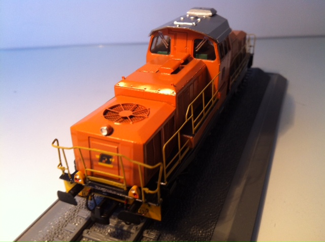

Ecco qualche foto: necessariamente in bassa risoluzione. Altrimenti troppo pesante
foto_2.JPG [ 216.25 KiB | Osservato 2366 volte ]

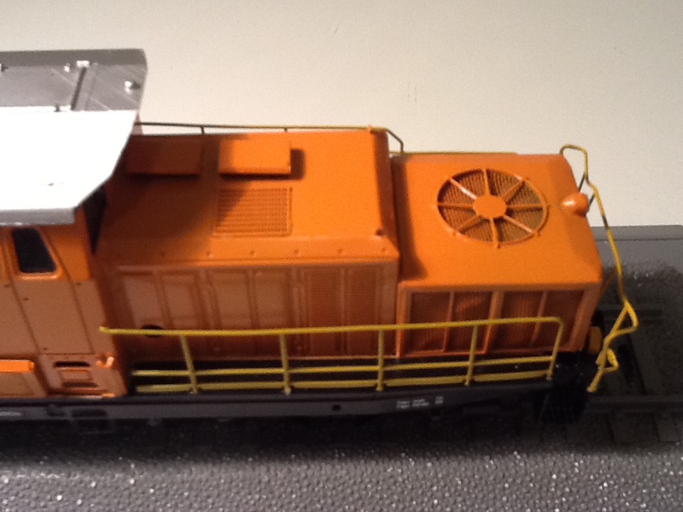

... e due ...
foto_1.JPG [ 169.7 KiB | Osservato 2365 volte ]

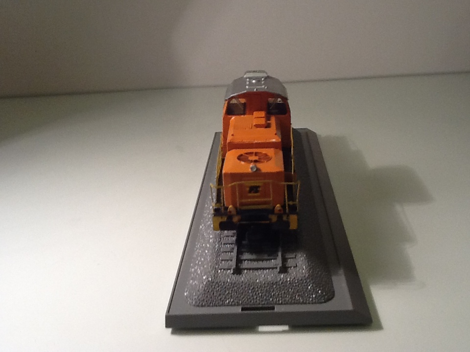

... e tre ...
foto.JPG [ 217.58 KiB | Osservato 2365 volte ]

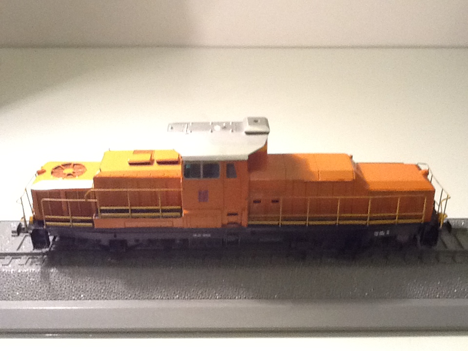

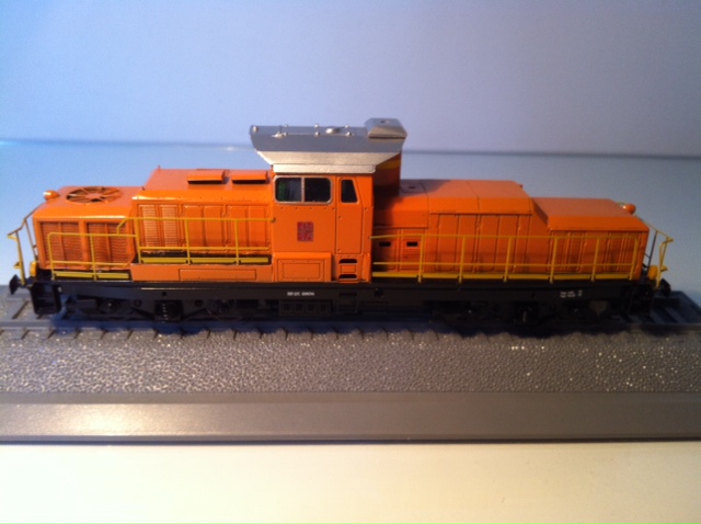

Grazie Guido. Risposta molto interessante.
Per ora ho in programma qualche intervento volto a migliorare ulteriormente l'estetica, che mi pare già buona.
Quanto alla meccanica, la forza di trazione non manca: è soltanto un pò rumorosa.
A presto per altri commenti, comunque graditi. Soprattutto se relativi ad esperienze di esercizio.
p.s.: chissà se vale la pena tentare una sostituzione dei carrelli con i black beatle (proposti per il kit Ferfyx) oppure con la motorizzazione Faulhaber venduta da lineamodel

... quattro ...
foto_3.JPG [ 91.89 KiB | Osservato 2354 volte ]

... cinque: direi possono bastare. Che ne dite?
foto_4.JPG [ 94.02 KiB | Osservato 2354 volte ]
