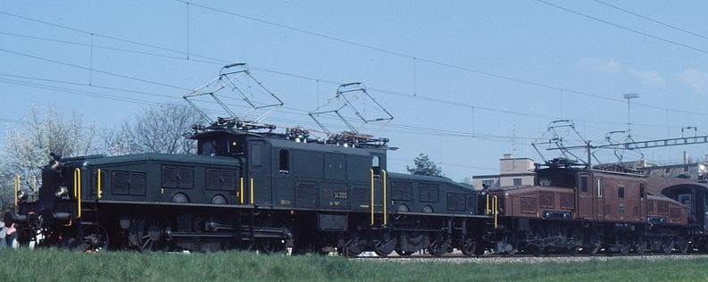

Le Ce 6/8'' erano originariamente marroni, dopo la 2 GM sono state verniciate in verde, dapprima con il telaio in grigio chiaro, poi diventato grigio scuro (il grigio chiaro si era dimostrano non pratico spec. su macchine come queste dal biellismo che perdeva olio un po dappertutto. In pratica l'area é molto sporchevole e appare spesso in nero nelle foto.
La serie a partire dal 1941 é stata modificata e rimotorizzata, aumentanto, tra l'altro anche la velocità max, che passando a 75 km/h ne ha 'richiesta' la riclassificazione nel gruppo in Be (come ha spiegato Re460).
La Roco riproduce la loco 'storica' delle SBB ancora esistente, riportata esteriormente più o meno alla situazione originaria, compresa la denominazione, e frequentemente usata per treni speciali e manifestazioni.
Per i modelli: attenzione che il modello Roco (Ce 6/8 '') e Trix (ce 6/8 ''') rappresentano 2 serie diverse, con un tipo di biellismo visibilmente diverso
Qui le vedete una accanto all'altra; la verde corrisponde alla Trix, la marrone alla Roco.
Swiss_Rail_SBB_Ce_6_8_14305_14253.jpg [ 68.2 KiB | Osservato 2310 volte ]
(foto: WIkipedia.org)
http://de.wikipedia.org/w/index.php?tit ... 0911203411
