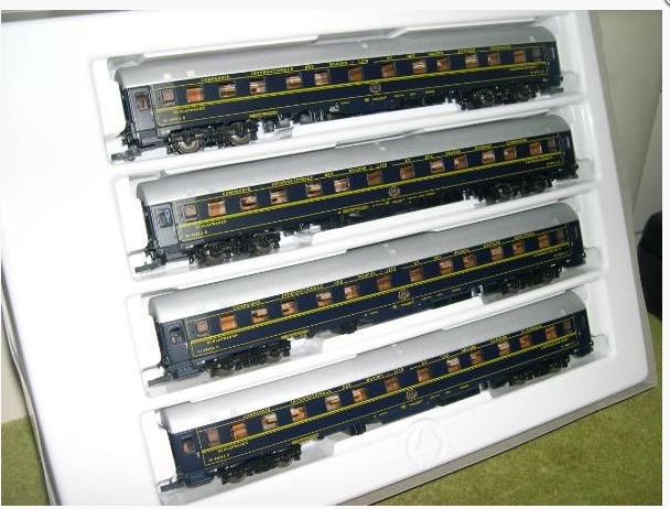

Ne approfitto per porre 2 domande che mi 'tormentano' da un po:
1) il set roco 44050 'SET vagoni letto in livrea CIWL'.
Da mesi sto valutando se prenderlo per i vari espressi dei 60s... ma dove giravano esattamente? Wiki parla del 'Puerta del Sol', che però non mi serve molto x un ambientazione 'alpina'..... altri informazioni disponibili?
Le UH sono del 1957 se non sbaglio, e l'epoca del TEN comincia solo nel 1971: il set copre quindi l'epoca 57-70?
Roco 44050 set CIWL.jpg [ 103.42 KiB | Osservato 3137 volte ]
(foto da una vendita ormai scaduta su ricardo .ch)
2)le vagone letti P di RR: sono già 1/87 o ancora ca 1/80??? (p.es: la RR 2596) Gamos81 non le cita.... Lo so che le LSM sono più dettagliate, ma per girare.....
No....quel set riproduce carrozze riportate nella livrea originaria a fine anni '80 (1988 se non sbaglio) e immatricolate SNCB (3 di quelle sono ex FS tra l'altro), sono state utilizzate per treni di agenzia e rievocativi (anche sul NIOE probabilmente).
....secondo te perchè non le ho citate? ;-) Fuori scala ovviamente, è un modello del 1957 se non prima....anche se per l'epoca erano veramente notevoli.
