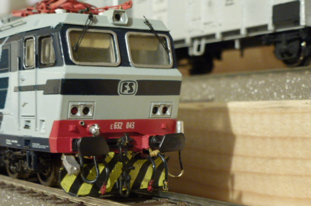

Ciao a tutti, sto rinfrescando i miei 3 tigrotti Lima, rifacimento cavi AT sul tetto, vetri, cabine, pantografi MdF, lubrificazione meccanica, sostituzione luci con i led, ecc.
Purtroppo le vecchie macchine uscirono tutte con i cristalli frontali in plastica fumè, non conforme al vero, quindi il mio primo problema è stato quello di cercare di farle sembrare viola/azzurrine Triplex.
Grazie al consiglio dell'amico Gianfranco (cristal13) che le ha realizzate sul suo tigre, ho attinto i suoi suggerimenti. La differenza è che sui nuovi tigre HR i vetri sono già trasparenti, quindi ritagliando una pellicola si possono applicare dietro ai trasparenti, nel caso del fumè ho preso la decisione di rifarli daccapo. Unica nota stonata che bisogna ricostruire i tergicristalli, stampati sul vetro originale, cosa che posterò in secondo momento dopo la realizzazione.
Praticamente ho utilizzato un acetato pesante (tipo quello delle confezioni Noch), ho cannibalizzato una Bic blu soffiando l'inchiostro sull'acetato, l'ho poi sparso con uno scottex in più passate fino a raggiungere il colore desiderato, poi una volta asciutto ho inciso i sbrinatori con il taglierino e infine tagliate a misura le ho applicate dietro con una goccia di Vinavil.
Nel frattempo che ne pensate, possono andare?

Fatto, ora ora, ho ricostruito i tergicristalli con del comunissimo filo elettrico da 1,5 mm, sfilando un filetto di rame dalla guaina.
Lavoro certosino ma il risultato a me piace, che ne dite?
Alessandro

mi sembra un gran bel lavoro, bravo!

Grandissimo alex, non conosci limiti!!!!!!!!! i tergi sono favolosi!!!!
Hai fatto benissimo a fare con l'inchiostro, infatti anche io feci cosi perche l'acetato che ho usato io era troppo blu.
solo un appunto...potresti rifare gli sbrinatori. Io ho usato un filo di rame di quelli che piu sottili non si puo. Sarà forse 0.1mm di diametro? E poi li ho dipinti con giallo puravest.
Li ho incollati ai lati con vinavil, ovviamente sugli sbrinatori che nel mio caso erano disegnati sui vetri originali (ti dico che per "centrarli" mi sono "cecato", oltre ad averne buttati una decina prima di riuscirci!!!!). Una foto:

Ho notato che hai praticato i fori per gli ugelli dei tergicristalli...come hai fatto?
Giovanni
Giovanni
Sembrano fori... in realtà sono due puntini di nero opaco fatti con la punta di uno stuzzicadente!
Almeno rendono l'idea...
:mrgreen: :mrgreen: :mrgreen:

Cari tutti, io oltre 20 anni fa feci ciò che vedete nella foto sulla oggi vecchia 633 Lima con motore G. In pratica limai via i tergi stampati e li rifeci saldando filo d'acciaio opportunamente sagomato. Usai una praticissima pasta saldante (che all'epoca si trovava nei negozi che trattavano attrezzatura per campeggiatori) e ricordo che fu un lavoro assai impegnativo. Il risultato fu però buono. Certo oggi volendo (e penso che prima o poi lo farò) potrei limare via le cornici e incollare quelle fotoincise che hanno un aspetto molto realistico.

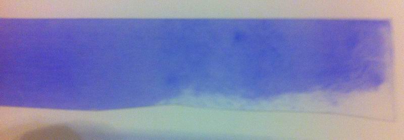

Approfitto per chiedere delle delucidazioni, visto che sto cercando disperatamente dei fogli di acetato blu senza riuscirci.
Praticamente passate l'inchiostro della penna nel foglio di acetato, ma l'inchiostro attacca? Non se ne va via passandoci per errore sopra il dito? O sopra il foglio con l'inchiostro ci incollate un altro foglio trasparente a copertura?
Scusate per le domande, forse un pò sciocche, ma vorrei capire bene come fare......
Roberto

Una volta messa qualche goccia di inchiostro sull'acetatao e strofinata con uno scottex fino ad uniformare, ci vuole qualche secondo prima che asciughi la "prima mano", poi a seguire la seconda strofinando sulla prima e così via facendo.
Io per il risultato che si vede, l'ho passato per 3 volte, facendolo asciugare tra una mano e l'altra qualche secondo. A lavoro finito, dopo qualche minuto puoi già maneggiarlo e tagliarlo senza rischio che l'inchiostro venga via.

Ti posso suggerire che se usi l'acetato blu è sufficiente anche una solla mano probabilmente. ;)
io l'acetato blu l'ho trovato il cartoleria.
Avevo provato anche a mettere le tendine parasole come ha fatto riccardo ma con l'acetato blu si vedono anch'esse blu purtoppo.....
Ps complimenti per i tergi spettacolari!
