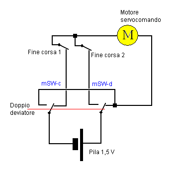

Potresti fare così:
https://www.youtube.com/watch?v=E_K3Qikffv4
 Oggetto del messaggio: Re: servo motore in analogico
MessaggioInviato: martedì 3 settembre 2013, 11:19
Iscritto il: mercoledì 7 giugno 2006, 20:50
Messaggi: 343
Località: Varese
Avevo visto anch'io questo video, ma non capisco come hai collegato il servo.
Potresti fare uno schema?
MessaggioInviato: martedì 3 settembre 2013, 13:36
Messaggi: 5090
Eccolo.
Bisogna togliere il decoder interno al servomotore e prendere i due fili che escono dal motore.

Domanda da completo ignorante: se volessi usare un servo motore senza avere comandi digitali, prendendo un servo tester sarei in grado di connettere il motore con il classico spinotto a tre poli e farlo girare in senso oraio/antiorario?
Il servo tester si alimenta semplicemente con un trasformatore 6V ? CC o CA?
Infine: i servo motori hanno una loro velocità "di fabbrica" oppure la velocità di rotazione è determinata dal sistema di comando? Lo chiedo perchè in questo caso (forse) non basta un qualsiasi tester.
