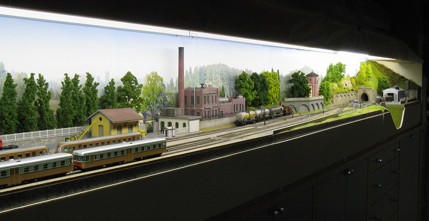

L'illuminazione migliore è quella che serve solo il plastico, e questa dipende molto dal tipo d'impianto che vuoi realizzare.
Qui puoi vedere uno studio piuttosto accurato.
http://www.4dpnr.org/articles/Layout_Room_Lighting.pdf
Nella foto il mio, piccolissimo.
2009-03-09 00-13-09.jpg [ 121.56 KiB | Osservato 4164 volte ]

bella immagine del plastico dove se si guarda ad altezza omino, sembra di essere alle 11 del mattino di una giornata di giugno.... piacerebbe anche a me una luce così ma sicuramente mi risulterà difficile inscatolare il tutto vista la forma dela stanza e forse il progetto un po' ambizioso, certo finchè nn sono avviati i lavori si fa sempre a tempo a ridimensionare il tutto

Se puoi fare come Marcello, con una struttura che nasconda gli apparecchi illuminanti, utilizza delle lampade fluorescenti da 58W colore 950 (alta resa cromatica) così da riprodurre in maniera realistica i colori. Eventualmente compra solo una lampada e vedi se l'effetto ti piace.
Ogni lampada da 58 W è lunga 150 cm, se non hai un multiplo di 150 puoi usare quelle da 36W lunghe 120 cm e quelle da 18W lunghe 60 cm per completare la fila continua di luci. Chiaramente usando le 58W con meno lampade copri maggiori distanze.
La Disano ha ad esempio l'apparecchio "Rapid system" che è molto economico ed è possibile montarlo in fila continua su un apposito binario sempre Disano, per semplificare il lavoro il binario si può acquistare "elettrificato" per cui basta innestare gli apparecchi per creare anche l'impianto elettrico evitando fai da te che potrebbero essere pericolosi e semplificando il lavoro. Consiglio l'acquisto di apparecchi con "reattore elettronico", hanno un consumo più basso, l'accensione è immediata senza lampeggiamenti, le lampade durano di più, in caso di mancata accensione la lampada viene esclusa (si evita l'effetto lampada stroboscopica dato dai continui tentativi di accensione), la qualità delle luce è più elevata essendo la frequenza di funzionamento a 10.000 Hz anzichè a 50, non ci sono "starter" da sostituire.
Il top si può avere utilizzando "reattori" dimmerabili, a fronte di un costo d'acquisto più elevato e di un impianto da realizzare con due fili in più è però possibile regolare la luce a proprio piacimento per ottenere l'effetto voluto e per eventualmente risparmiare corrente.
Sconsiglio l'uso dei faretti in quanto non solo fanno luce ma SCALDANO e se posti a distanze inferiori al metro, se va bene potrebbero fare danni, se va male potrebbero dare fuoco al plastico. Inoltre essendo sorgenti puntiformi danno una luce disomogenea e consumano tanto in proporzione alla luce resa.

Ottimi i consigli di franc, anche per l'alimentazione a 10000 Hz, che è buonissima se hai idea di fare foto e specialmente filmati.
C'è da tenere presente anche un'altra cosa.
Nel disegno con la fonte di luce in posizione 1 avrai il binario IV con la luce quasi perpendicolare, stile giugno a mezzogiorno, così ti perdi il rodiggio nelle foto, gli altri binari se la passano un po' meglio, ed il migliore è il primo. In posizione 2 le cose migliorano molto, ma non è detto che sia facile attuarlo, ci vuole un progetto ad hoc.
Una buona illuminazione è molto importante, un bell'impianto che non si vede bene non è gran che.

Non so dal vero, però in foto il tuo viene molto bene, ed è molto bello il contrasto chiaro-scuro per cui si vede solo il plastico.

Ottimo ed interessante argomento. Sono convinto anch'io che una fila continua di neon posti in una struttura adeguata ad illuminare solamente il plastico sia la soluzione ideale. Occorre scegliere poi lampade con luminosità (e temperatura di colore) il più simile possibile a quella solare: tempo fa (anni, eh) qualcuno aveva indicato anche il codice esatto dei neon (philips, il codice però non lo ricordo più), doveva essere qui sul forum...

Io ho usato i Philips Master TLD36W/865 che emettono luce simile a quella solare. Ne ho usati 4 da 120 cm, se risultano più lunghi dello spazio disponibile basta sovrapporli per qualche centimetro, in modo che la lunghezza totale sia quella giusta. Con questa luce le fotocamere devono essere impostate per il bilanciamento del bianco come luce solare.
