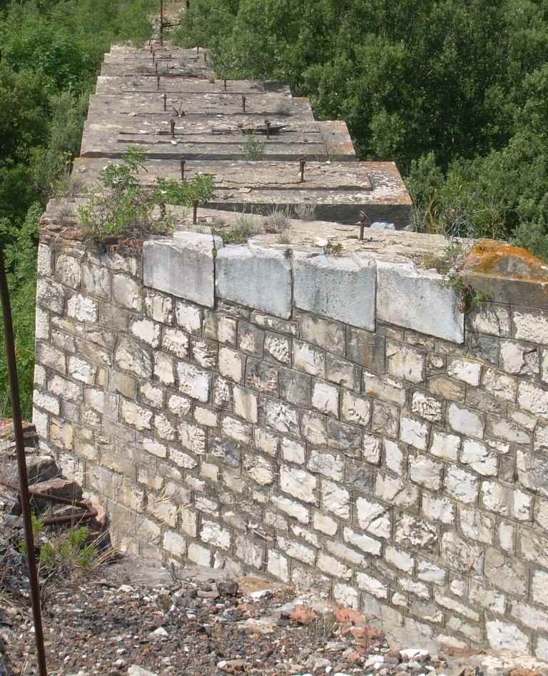

Lungo questa ferrovia si avevano diversi pozzi ed alcune gallerie di estrazione servite da reti di binari binari decauville che convogliavano il materiale ai vari piani di carico ed a metà c'era un "piano inclinato" che raccordava la Cava del Piombo" alla linea.
Questo piano inclinato aveva dei bei piloni in muratura, tutt'ora esistenti, su questi piloni troviamo le uniche tracce "ragionevoli" del binario dell'Etruscan, ma come si vede dalla foto le tracce sembrano essere ben poca cosa, soprattutto se si considera la differenza tra gli scartamenti accennata prima.

PS Nella foto sotto si vede la sommità dei piloni del piano inclinato denominato "The inclined tramways", per me i 2,5 cm di differenza .....
Ringrazio la Dott.sa E. Carli per la foto.

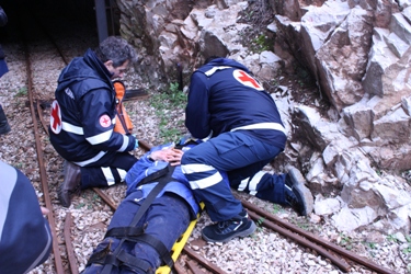

Come nota di cronaca ricordo che a gennaio 2011 venne realizzata un'esercitazione congiunta tra Parchi, Vigili del Fuoco e Croce Rossa nella quale si simulava un incidente al trenino in galleria e la successiva evacuazione della stessa con soccorsi ai feriti.
Fu una cosa gagliarda :D
Nella foto una fase dei soccorsi al "macchinista" intossicato dai "fumi" dell'incendio delle batterie.
