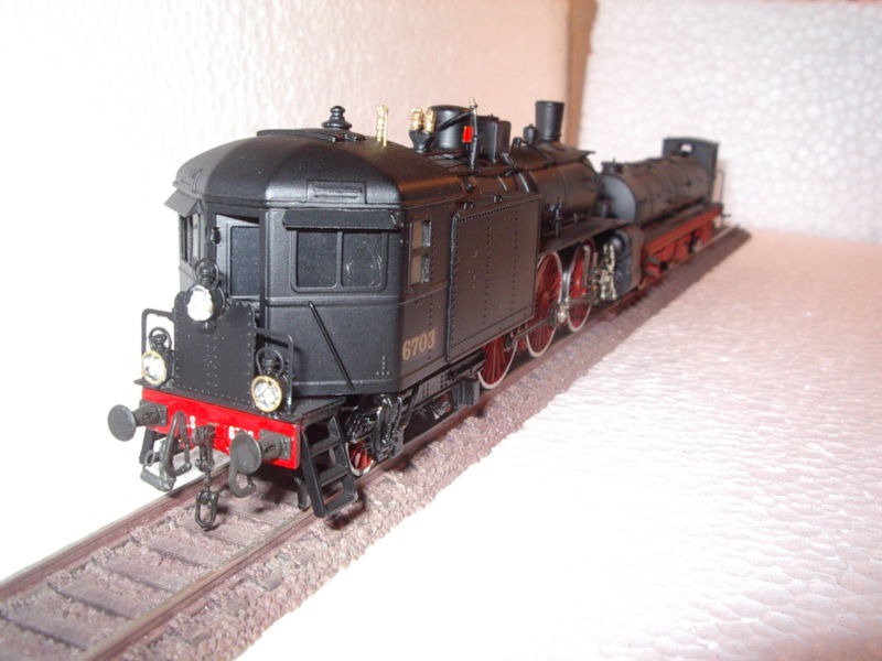

MessaggioInviato: giovedì 6 dicembre 2012, 20:44
Nome: Armando Pappalardo
Messaggi: 4082
La macchina sarebbe proprio questa.
Che ve ne sembra?
ps:un saluto al mio polipone preferito chiamato"Liska"... :wink:
Armando
Commento file: La mucca sarebbe proprio questa....Vediamo se sono riuscito a mandare la foto con il sistema allega...
foto Scarpa M.
T2eC16FHJG8E9nyfmFwBQrPSupVQ60_3.JPG [ 62.9 KiB | Osservato 3279 volte ]

 Oggetto del messaggio: Re: info su Tecnotren
MessaggioInviato: giovedì 6 dicembre 2012, 20:53
Nome: Paolo Bartolozzi
Messaggi: 3397
Località: Dicomano (FI)
Che ve ne sembra?
Armando
Così a lume di naso, noto che essendo presente la marcatura di origine, gli accoppiatori sul pancone dovrebbero avere una forma differente,
inoltre hanno montato una valvola a bilancia troppo alta, adatta al montaggio sul duomo -vedi 835/851/875/880- e non su un supporto,
per il resto già in privato ti avevo spiegato alcune cose.....
p.
