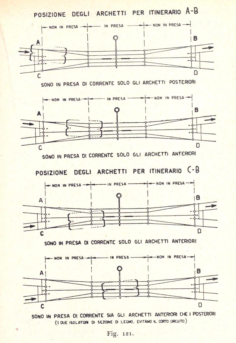

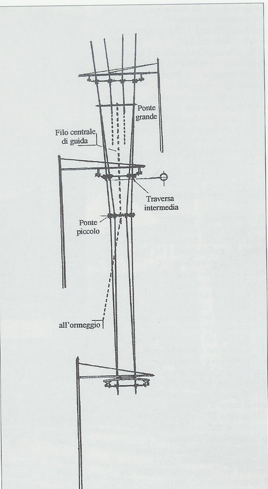

Bel numero.
Finalmente un bell'articolo sul bifilare trifase.
Ora sarebbe bello averne uno sulla sua realizzazione nel modellismo, visto che ai più è abbastanza misterioso ed ostico.
Come ci si può barcamenare nella realzizzazione dei cosiddetti "ponti lunghi" e "ponti corti" in prossimità dei deviatoi e degli scambi ad incrocio inglesi? Speriamo che gli amici del Gruppo 431 di Savona ci facciano un pensierino.
Grazie dell'ottimo articolo,ancora.

Ragazzi, l'articolo c'è stato ed eccome. Con i ponti aerei e tutto. Disegni, schemi, spiegazioni e realizzazione modellistica con foto esemplificative. L'ho scritto io, se avete dubbi, fatemi sapere, ma non dite che ci vorrebbe un articolo se no mi fate passare la voglia di scrivere articoli nuovamente!!!!!!!

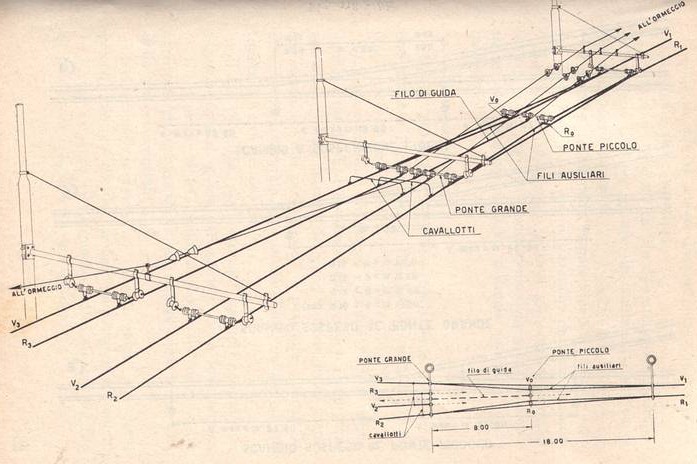

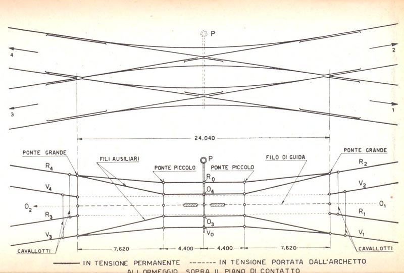

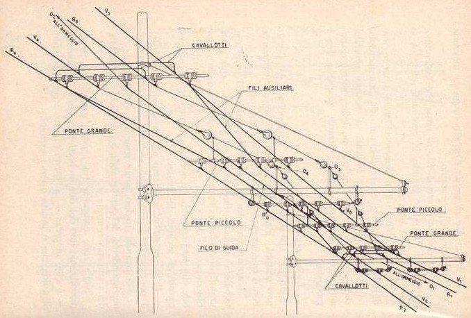

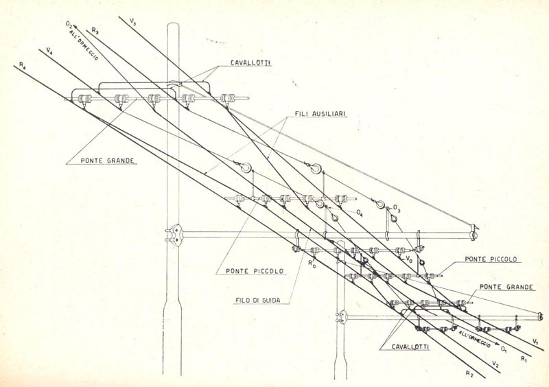

E, se non ricordo male, li ho anche scaricati, s' era approfondito l' argomento su questo stesso forum, con disegni della linea aerea, originali FS, sulle deviate, sia semplici che sugli scambi inglesi.
Smemorati!
schemalineaaereatrifase.jpg [ 84.74 KiB | Osservato 3333 volte ]

Altro schema.
schemalineaaereatrifa.jpg [ 79.12 KiB | Osservato 3330 volte ]
 Oggetto del messaggio: Re: Tuttotreno ottobre
MessaggioInviato: venerdì 14 ottobre 2011, 21:45
mi pare di avere altro.....
trifase-inglese-3.jpg [ 138.7 KiB | Osservato 3326 volte ]
trifase-inglese-2.jpg [ 71.14 KiB | Osservato 3326 volte ]
trifase-inglese-1.jpg [ 77.92 KiB | Osservato 3326 volte ]
Penso che ci sia abbastanza per farsi un' idea. Avevo dimenticato questo.
Ciao!
scansione0001x.jpg [ 163.14 KiB | Osservato 3322 volte ]
