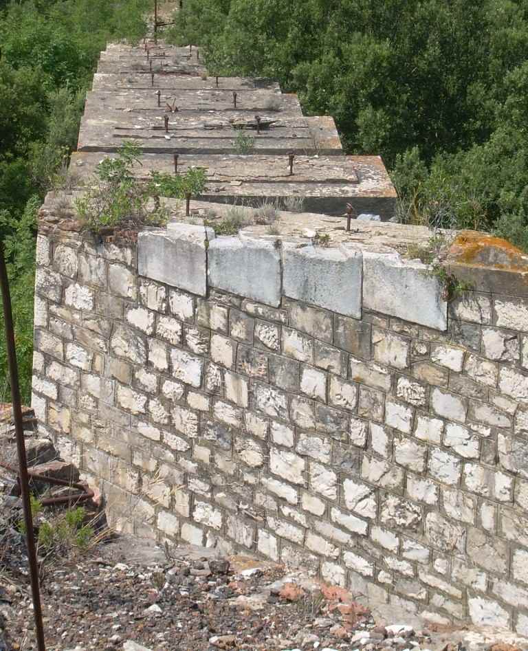

Lungo questa ferrovia si avevano diversi pozzi ed alcune gallerie di estrazione servite da reti di binari binari decauville che convogliavano il materiale ai vari piani di carico ed a metà c'era un "piano inclinato" che raccordava la Cava del Piombo" alla linea.
Questo piano inclinato aveva dei bei piloni in muratura, tutt'ora esistenti, su questi piloni troviamo le uniche tracce "ragionevoli" del binario dell'Etruscan, ma come si vede dalla foto le tracce sembrano essere ben poca cosa, soprattutto se si considera la differenza tra gli scartamenti accennata prima.

PS Nella foto sotto si vede la sommità dei piloni del piano inclinato denominato "The inclined tramways", per me i 2,5 cm di differenza .....
Ringrazio la Dott.sa E. Carli per la foto.
