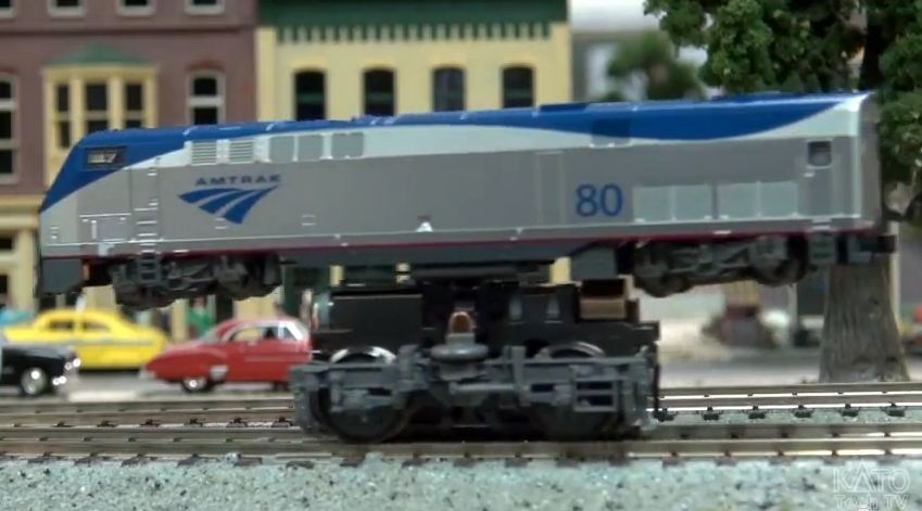

Ecco qua un nuovo concetto di mororizzazione, proposto da Kato, per la scala H0...
http://www.youtube.com/watch?v=lLK2tKssj5M
La proporranno via via a tutti i nuovi modelli che verranno prodotti e/o riproposti...
Mi sembra un'ottima motorizzazione...

L'idea è buona, come i blackbeetle, me gusta lo smontaggio "rapido" con le lamelle prendicorrente e perno centrale.
Solo che c'è qualcosa che non mi quadra... non ho mai visto una Genesis con tre carrelli... :lol: :lol:
Ciao ciao.
Ps: Se pensate che questa foto crei problemi di Copyright, toglietela, grazie.
Cattura.JPG [ 63.24 KiB | Osservato 4975 volte ]
Ottima idea; qualche accorgimento (nel circuito elettrico) per il digitale.
Pensate alle nostre articolate con tutti e tre i carrelli motori, ma anche ai Tigre, alle automotrici con gli interni sgomberi, ecc.

No, non è così semplice; occorrerebbero più motori per ogni veicolo (da due a tre ed anche più), più trasmissioni miniaturizzate (e quindi ben fatte) e, in definitiva, maggiori costi di produzione.

L'idea è buona però ho qualche dubbio sulla potenza di quei minimotori e sulla loro durata....certo che se ogni carrello avesse pure gli assi isostatici (vedi 214 roco) saremmo veramente difronte ad un cambio generazionale...

Tre minimotori (se di buona qualità) possono offrire la stessa (o più) potenza di un maximotore.
L'isostaticità è poco importante su ogni singolo carrello (distanza fra gli assi modesta) quando ce n'è ancora un altro o, addirittura, altri due.
A si? Vallo a dire a Stefano Tuveri che con una macchina isostatica da 40g ha tirato una carrozza su una rampa del 12% !!!!
Faccio presente che la macchina è isostatica sia tra cassa e carrelli che negli assi dei carrelli.....non centra distanza fra gli assi, se non sono isostatici, si avranno sempre solo due ruote in presa. E' la fisica che lo dice non io :wink:

despx ha scritto:
... se non sono isostatici, si avranno sempre solo due ruote in presa. E' la fisica che lo dice non io :wink:
Quando leggete le cose, sforzatevi di capirle; semmai tre ruote sempre in presa, almeno tre dovranno toccare terra; prova a far stare in piedi una sedia con due sole gambe!
Per i nostri usi, specialmente se adoperiamo gli anelli di aderenza, non è indispensabile l'isostaticità spinta al livello di ruote - carrello; che sarebbe comunque meglio.

Comunque, io ho segnalato la novità di Kato giusto per far vedere a chi non segue il filone (USA e Giappone) una, a mio avviso, interessante novità.
Per chi mastica qualcosa di inglese, avrà capito che lo spazio risparmiato dalla motorizzazione è a vantaggio degli equipaggiamenti digitali (decoder e altoparlanti) e del peso, che verosimilmente farà aumentare la forza di trazione.
Comunque, finchè non si avrà il modello in mano non si potrà giudicare più di tanto, anche se dal filmato promette bene.

concordo con dariod, nulla di nuovo!
il complesso risulta avere dimensioni ancora troppo consistenti
e come mostrato dal modello nel video, un tigre con tre carrelli
simili è improponibile!

Magari ad un tigre ne basterebbero solo due di carrelli motori, proprio come il modello presentato da Kato... solo che gli illustri frequentatori di questo forum, avendo i paraocchi, non sono nemmeno in grado di interpretare il filmino di youtube...
Il modello kato costa mediamente 12000 Yen... che sono 100 Euro!
