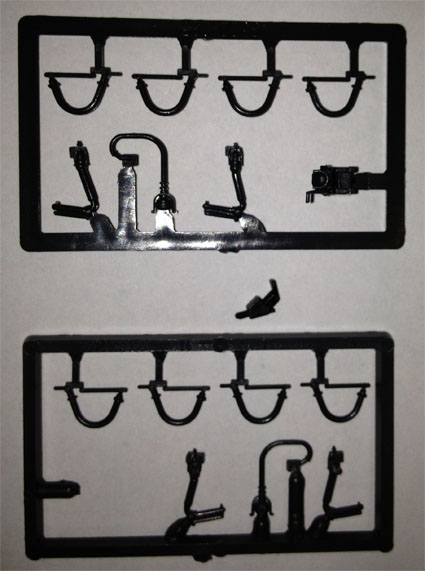

Carissimi amici, qualcuno può dirmi a quele modello appartengono questi aggiuntivi? a spanne, mi pare siano di roco e probabilmente di macchine d'oltralpe.
grazie

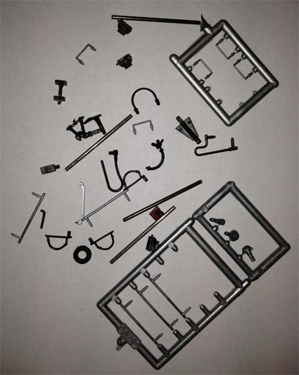

altri ignoti...
questo è un bel mix dove mi pare spunti un kit di accessori (in grigio argento) per le carrozze RR tipo 1959.. sarà possibile? gli altri proprio non saprei.. chi mi può aiutare?

1) si, sono Roco, si tratta di aggiuntivi "standard" (mi pare un tempo li vendessero pure separati) da usare per macchine elettriche tedesche.
2) anche qui c'è molto Roco, i mancorrenti (grandi e piccoli) sono quelli delle carrozze 10000/20000/30000 "tipo 1921", ce n'è uno piatto di color argento che sembra di una carrozza tipo X - gli accoppiatori sembrano dei Lima

Il "coso" triangolare è un aggiuntivo per i carri pianali a 6 assi Roco.
Il "coso" trapezoidale è un aggiuntivo per i carrelli delle carrozze (quasi) moderne: potrebbe essere Lima ma anche Heris e forse Roco.

grazie delle preziose informazioni e i tondini di acciaio da dove arriveranno?

Andiamo sul difficile.. ma non impossibile :D Quasi sicuramente fanno parte del circuito di illuminazione che Roco usa(va?) sulle carrozze tipo X.

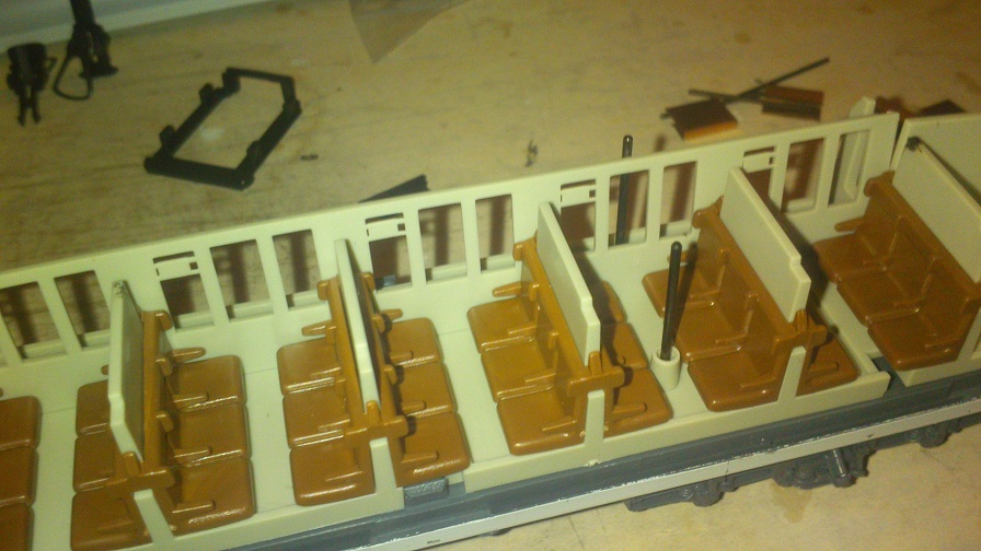

uhm... ora mi hai incuriosito.. come era concepito il circuito di illuminazione?
Questi 4 piccoli tondini di cui due bruniti e due lucidi sono di 1mm di diametro e lunghi 22mm.

Si incastrano nell'arredamento interno e mettono in contatto i carrelli con la barra di illuminazione.
(Spiegazione atroce, dopo ti posto una foto)

Questo è il principio
DSC_0422.jpg [ 153.1 KiB | Osservato 2598 volte ]
Nei carrelli ci sono le lamelle che fanno contatto con il telaio.

Confesso che sono sorpreso da questo sistema di alimentazione delle luci, roco le pensa tutte, nessun filo per lo mezzo!
