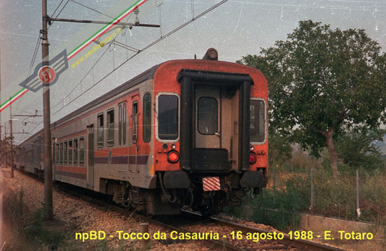

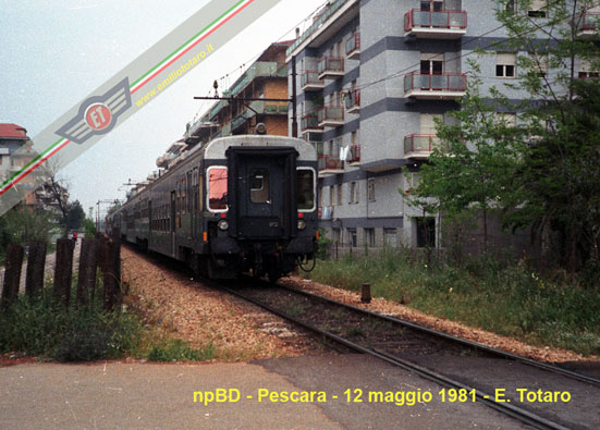

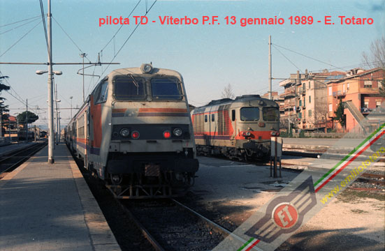

MessaggioInviato: giovedì 7 marzo 2013, 15:25
Nome: Emilio Totaro
Messaggi: 3090
Allego qualche foto da me scattate negli anni. Sulla pilota npBD nei colori MDVC sono inseriti i dischi rossi oscuranti a causa della inefficienza delle luci in dotazione, mentre sulla npDB Ardesia manca la tabella di coda
