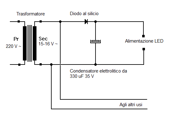

Basta un diodo al silicio ed un condensatore elettrolitico per eliminare la tensione inversa ai LED e l'eventuale sfarfallio.
A questo circuitino posso collegare più lampioni a led, o questo serve per
ogni punto luce.
Grazie Signor Marcello.
Gianni

Per completezza, lo schema di Marcello è assolutamente corretto, ma devono essere fatte alcune considerazioni....
1 - raddrizzando, anche se a singola semionda, una tensione alternata, il valore della tensione continua che si ottiene non è lo stesso in alternata, ma questo va moltiplicato per 1,415 (radice di 2): quindi con 16Vac, l'equivalente tensione continua sarà 22,6 circa: questa sarà la tensione (da cui va sottratta quella di caduta del led) da utilizzare per il calcolo della resistenza in serie al led
2 - il valore della capacità del condensatore è funzione del numero di led che questo alimenta: ponendo che ogni Ampère di corrente al carico si mettono 1000 uF per il livellamento, con 330 uF si livellano bene assorbimenti di 330 mA, che è sufficiente per massimo 22 led da 15 mA l'uno. Non è che se si connettono più led rispetto al calcolo non funziona più niente, né si rischiano bruciature: l'unico effetto può essere uno sfarfallamento simile (ma di ampiezza inferiore) al funzionamento in alternata.
Per il funzionamento in alternata pura, una semplice soluzione può essere quella di mettere un normalissimo diodo connesso a rovescio in parallelo al led (la tensione inversa che il led 'vede' è la quella di caduta diretta del diodo, cioè circa 0,7 volt)
per alimentare illuminazioni di case / lampioni, e limitare l'assorbimento generale, si possono collegare in serie più led, badando a non andare oltre la tensione d'alimentazione con la somma delle cadute dei singoli led....
Max

Il fatto è che quando la corrente alternata presenta la semionda in cui il LED è spento, ai suoi capi si ha una tensione inversa che può essere dannosa.
ogni punto luce.
A questo puoi collegare, come dice Max 20 - 25, LED se usi un condensatore elettrolitico da 1000 uF puoi arrivare anche a 60.

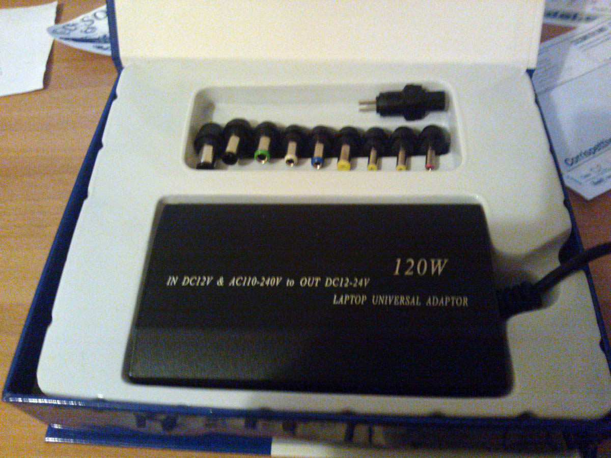

Messaggi: 1522
l'alimentatore nella foto eroga oltre 5A @ 12 Volt, è regolabile a scatti fino a 24 Volt, ha l'ingresso 220Vac e 12Vdc, è protetto in corrente, ha un'uscita sussidiaria a 5V 1A con connettore USB. Costo 15 €. Dove si trova? alle fiere di elettronica (io l'ho preso a Verona...)
Ne sto utilizzando già 3, senza problemi!
Max
