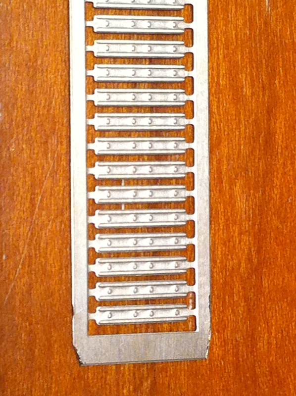

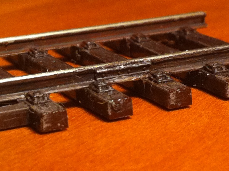

Anche noi tempo fà facemmo fare per il nostro plastico le piastre per giunzioni rotaie, le abbiamo iniziate ad usare ....un giorno forse finiremo di montarle a tutto il plastico, al tempo le avevamo anche date a chi ne aveva fatta richiesta.
ottimo argomento !
Luca
