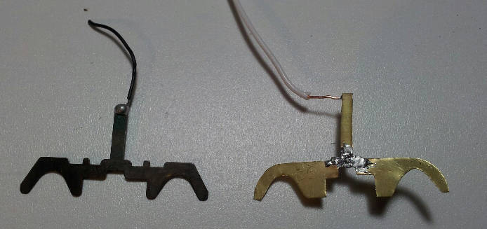

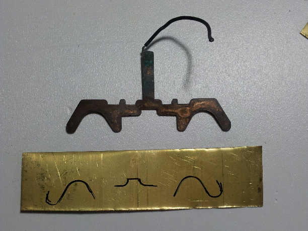

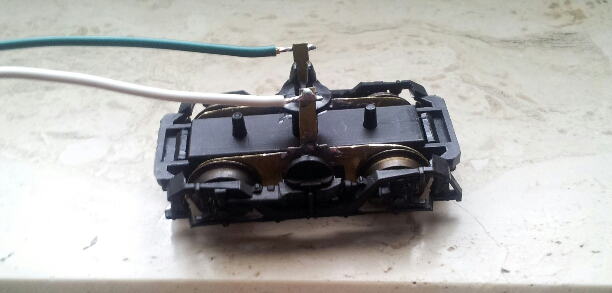

l'ho fatto proprio qualche giorno fa...l'ho fatto in ottone ma sarebbe meglio in rame...
