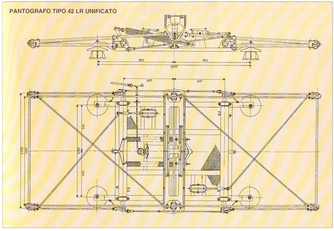

provo a fare chiarezza...il pantografo che si vede nella seconda foto è il 42 unificato, riconoscibile dallo strisciante e soprattutto dallo smorzatore e dalle relative asole di fissaggio (disegno 1)

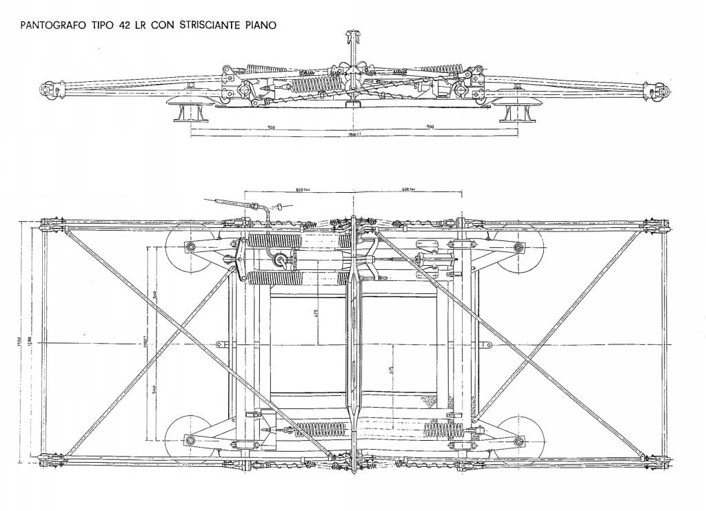

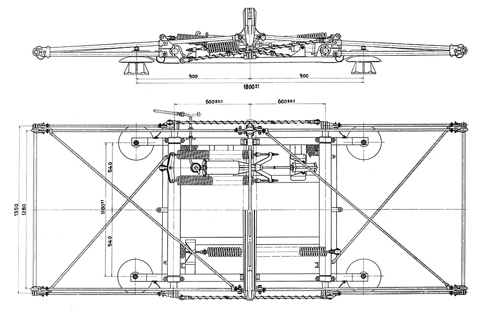

il pantografo della prima foto invece è un 42 LR un pò particolare (disegno 2) che rappresenta una via di mezzo fra il 42 LR "classico" (disegno 3) e il più moderno 42 unificato (disegno 1). Infatti il telaio è molto somigliante al 42 unificato, dal quale però si differenzia per il differente sistema di molleggio (3 molle con un piccolo cilindro di sollevamento posto ad una estremità, come nel 42 LR classico, anziché due molle e un cilindro di sollevamento posto al centro, come nel 42 unificato) e lo strisciante di differente fattura. Questo particolare pantografo 42LR io l'ho visto solo sulle prime e646..non so se lo hanno installato su qualche altro rotabile (forse i primi Arlecchino?)

aggiungo i disegni....
disegno 3.jpg [ 102.69 KiB | Osservato 2337 volte ]
disegno1.jpg [ 133 KiB | Osservato 2337 volte ]
disegno 2.jpg [ 125.24 KiB | Osservato 2337 volte ]
