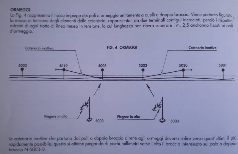

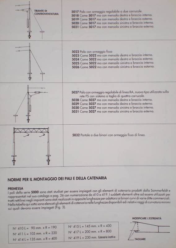

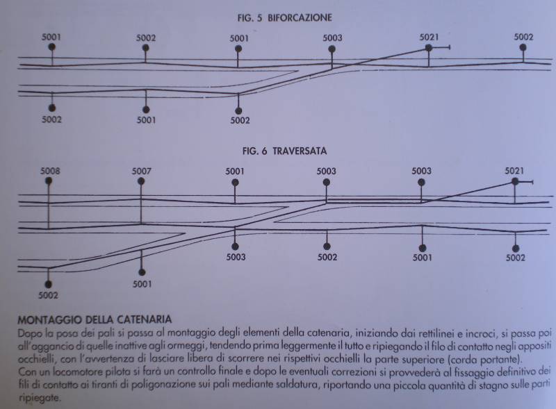

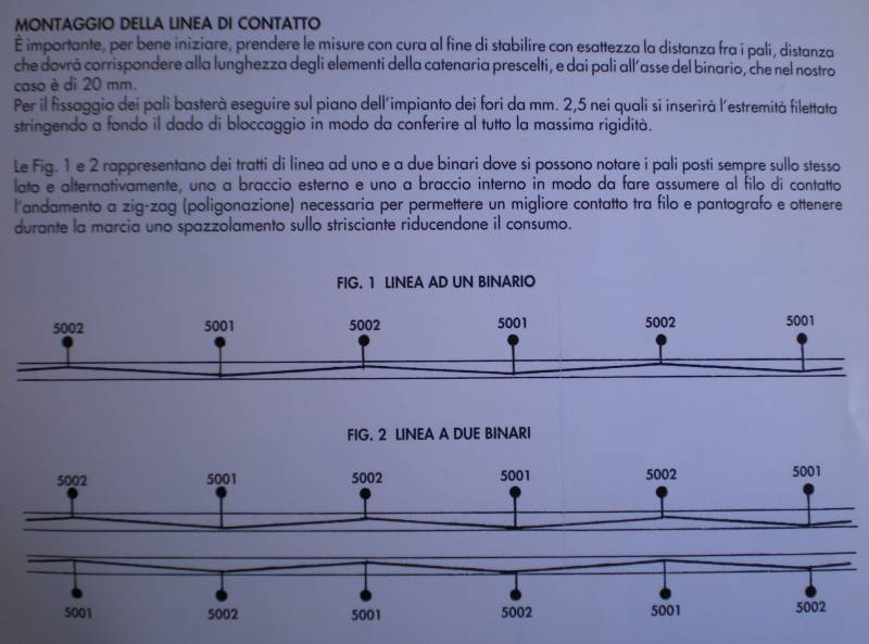

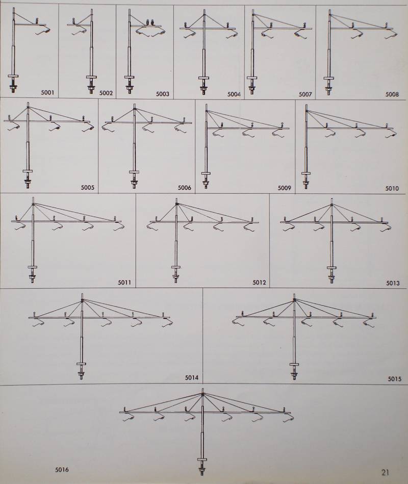

Eccoti tre disegni molto, molto esplicativi...
Sono sicuro che con questi risolverai il problema!
Credo saranno utili a tanti nostri amici.
IMGP4537-1.jpg [ 54.32 KiB | Osservato 7530 volte ]
IMGP4535-1.jpg [ 38.3 KiB | Osservato 7530 volte ]
IMGP4536-1.jpg [ 49.11 KiB | Osservato 7530 volte ]
E qui la legenda per capire quali sono i tipi di pali mostrati nelle varie situazioni.
IMGP4539-1.jpg [ 66.34 KiB | Osservato 7530 volte ]
IMGP4540.JPG [ 52.68 KiB | Osservato 7530 volte ]
Buon lavoro!! :wink:
Carlo.
 Oggetto del messaggio: Re: AIUTO DISPOSIZIONE PALI E CATENARIA FS
MessaggioInviato: martedì 6 aprile 2010, 10:51
