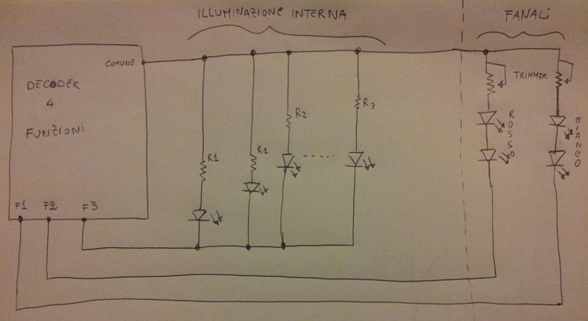

Adesso, non prendetemi per pazzo, ma solo per uno che vuole muovere le mani e fare qualcosa di diverso. Ho visto già che esistono decoder luci appositamente creati per lo scopo ma....mi sono inventato uno schema come quello che segue.
Spiego.....prendo un decoder a 4 funzioni; siccome con questo decoder non si può variare l'intensità di luce di ogni singolo led (come viceversa fanno i decoder luci un po' piu costosi), faccio io cosi:
- per i fanali, semplicemente metto un trimmer per tarare la luce che piu mi aggrada....poi eventualmente potrei sostituire con una fissa
- per l'illuminazione interna, pensavo di fare un parallelo di led smd 1206 ognuno con una propria resistenza, leggerissimamente diversa una dall'altra, tale da cambiare l'assorbimento da 4 a 8mA massimo.
Stima spesa totale...
Aln folle: 12€ decoder + 1€ led smd + 1€ resistenze + 2€ fanali = 16€
Aln motorizzata: 0€ decoder (uso l'aux verde di un lenz standard) + 1€ led smd + 1€ resistenze + 2€ fanali = 4€
Tot. 20€...e tanta soddisfazione (se funziona). :mrgreen:
Vai, ora massacratemi pure!!
:lol: :lol: :lol:
Gianfranco

Mi permetto di dire la mia....
per l'illuminazione interna, se utilizzi resistenze dello stesso valore dubito che con la diversità dei valori delle singole R tu possa avere variazioni apprezzabili di luminosità: talvolta succede anche con valori di resistenza vicini (ad es 1k e 1,2 k)....
suggerimento: utilizzando 2 uscite funzioni, potresti avere 3 diversi livelli di luminosità selezionabili: basta collegare le 2 uscite ai led con resistenze in serie di diverso valore: devi solo stare attento a non superare la corrente max nei led con entrambe le uscite ON.....
Max

grazie per il suggerimento.
Allora, controproposta.... :idea:
led illuminazione tutti in serie (piu facile da montare e meno "ingrippi" di resistenze a fare prove immagino infinite)...quindi stessa luce per tutti....e per variare la luminosità, qualche led lo coloro di vernice trasparente per vetri.... :oops:
L'ho gia fatto una volta e l'effetto è stato carino. In questo momento non ci stavo pensando...

Il trimmer così collegato, se lo porti a 0 bruci immediatamente i led, devi interporre una resistenza tra il trimmer e i led, in modo che anche se lo porti a 0 la corrente che transita per il led non superi il suo massimo sopportabile. Mettere resistenze diverse tra un led e l'altro non capisco a cosa possa servire: ad avere una zona più illumintata di quella adiacente? L'effetto sarebbe di palesare un errore, anche se questo è voluto. Da ultimo: è vero che è bello muovere le manine, ma a fronte di un risparmio di 3-4 € ( sempre che non si bruci niente durante gli esperimenti ) per vettura, quante ore di lavoro ci perdi che avresti potuto dedicare a qualcosa altro? Ci sono basette di illuminazione di vari produttori già pronte, testate e sicure, non so quanto il gioco valga la candela se non hai le basi di conoscenza elettronica per saperti muovere con destrezza nel problema.

Ciao Alessandro e grazie del tuo intervento. Hai perfettamente ragione sulla resistenza in serie al trimmer, l'ho dimenticata ma so che ci va. :wink:

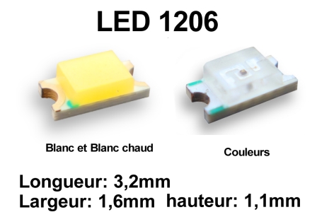

Per quanto riguarda la scelta di costruire una strip fai da te concordo sull' inutilità di mettere una resistenza per ogni LED in quanto l'effetto sarebbe impercettibile. Accantonata questa idea potrei al più dipingere con vernice trasparente arancio qualche LED, per cui potrei adottare la soluzione di una resistenza con in serie i led di illuminazione.
Detto questo i motivi per cui sto optando per una striscia di led fai da te sono due: il primo e che le strisce di LED commerciali con o senza decoder ho visto che sono alte circa 2 millimetri anzi alcune anche 2.5 o 3.... E nella mia aln non ho il tetto libero ma ho uno strato di guida luce per cui inserendo una di queste strisce si vede chiaramente dai finestrini....come si vede in questa foto.
Stare a spaccare tutti i finestrini per liberare il tetto non è il caso.....
Invece utilizzando i led smd 1206 (o 0805) non ho questo tipo di problema in quanto sono alti un millimetro e ho gia visto che sono invisibili. Per quanto riguarda il tempo da impiegare per costruire una striscia di questi led aiutandosi con una lamina di ottone di raccordo tra un led e l'altro credo vada via al più una mezz'ora.
In ultimo, per quanto riguarda i costi, la differenza non è di 4 euro ma di una trentina....ma aldilà di questo il problema e l'altezza che deve essere al più un millimetro.
Se avete altre osservazioni ditemi pure.
grazie mille....

secondo me non è impossibile rimuovere il trasparente dei finestrini sulle 663, non ricordo bene, ma mi pare di averlo fatto in passato con successo.....
esistono delle strisce di circuito stampato rigido o flessibile su cui montare i led: le prime permettono di montarli sia in serie che in parallelo, le seconde solo in serie.
sulle mie strisce ho montato 6 led in parallelo, con un'unica resistenza per avere 30 mA totali: già così fa già troppa luce!!!
Max

dunque, poiché proprio oggi ho appurato che il decoder almrose a 4 uscite permette di pilotare la luce dei led applicati mediante 31 livelli di luminosità attraverso una CV per ogni uscita (penso sia una grande cosa!!), l'idea attuale è diventata, raccogliendo anche le vostre osservazioni, quella di....usare due striscetta di rame (ok, niente ottone!) di spessore 0,1mm (ritagliabili da nastri di rame che con qualche euro ti rimangono tutta la vita), una per il comune e una da collegare all'uscita funzioni e mettere i led smd 1206 in parallelo; i led 1206 sono alti 1mm e sono i primi piu piccoli dopo i classici PLCC2 che avete nelle vostre strip e che sono in vendita nelle strip commerciali (tipo ledbaron).
La tensione di uscita del decoder è 15V, per cui per ottenere circa 5mA su ogni led ho dimensionato una resistenza di 680 ohm.

Guardando le foto dei LED che hai postato, se i due contatti sono uno
da un parte e una dall'altra, il collegamento in parallelo lo puoi fare con
un normale filo di rame che puoi incastonare nella "L" tra contatto e
parte luminosa (non so se mi spiego) cosi riduci lo spessore alla sola
altezza del LED
Tanto per intenderci, salderesti un filo da 0,5mmm nell'area dove c'è scritto
"Cathode mark" e un'altro dalla parte opposta facendo due collanine.
Poi un goccio di vinilica sotto ogni LED e via.
Però le resistenze le devi nascondere da qualche parte se sono quelle normali.

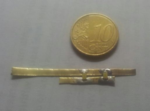

Intanto ieri sera tardi, ho saldato in due minuti due led 1206 bianco freddo che avevo in disavanzo (i bianco caldo li ho appena ordinati) sulla lamina in ottone di cui vi parlavo....con l'utilizzo di flussante, ho prima steso un po di stagno sulla lamina e poi è bastato poggiare il led e coprire con un po di stagno. L'ho messa nella vettura, e ad altezza finestrino non si scorge nulla se non guardando verso l'alto.
:wink:
